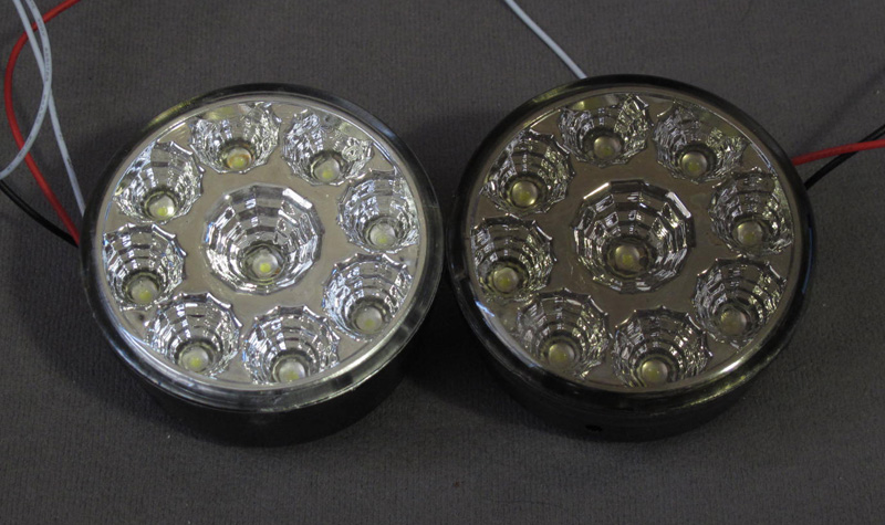

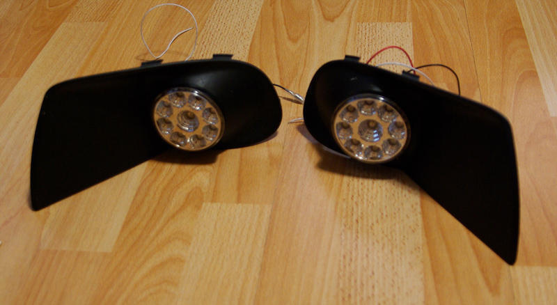

Venku uz zacina byt hezky,tak jsem se do coupe zase vrhnul
takze aktualizace
Jelikoz predni mlhovky vyuzivam naprosto minimalne,tak jsem se rozhodl,ze je nahradim dennim svicenim.
Bohuzel jsem nenasel zadne s prumerem co maji mlhovky na coupe. Takze cele predelat. Nastesti jsem mel v zasobe jeste jednu sadu krytek na mlhovky,takze jsem to puvodni s mlhovkama neznicil.
vic je videt na fotkach
takze aktualizace
- IMGP8503-zm.jpg (160.29 KiB) Zobrazeno 3206 x
- dopasovane denni sviceni
- IMGP8506-zm.jpg (197.61 KiB) Zobrazeno 3206 x

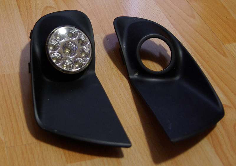

problem byl v tom,ze to bylo celkem vyrazne a rusilo to cely predek..
Puvodne jsem myslel,ze je rozeberu a vnitrek nastrikam na cerno.
Od toho jsem nakonec upustil a nasledovalo jednodussi reseni v podobe svetle cernych folii na svetla.
- rozdil
- IMG_9118.JPG (163.64 KiB) Zobrazeno 3207 x
- hotove
- IMG_9121.JPG (204.54 KiB) Zobrazeno 3207 x

Re: Pikolik´s Coupe
puvodni kryty mlhovek jsem mel nalakovane v cerne barve. Jinak tomu nebude ani ted.
krytky jsem striknul do plnice a pri te prilezistosti jsem vzal do plnice i drzaky rozperne tyce.
Nyni jsou jiz drzaky i kryty mlhovek nalakovane.
bohuzel jeste nemam vyfocene v laku,ale brzo fotky doplnim

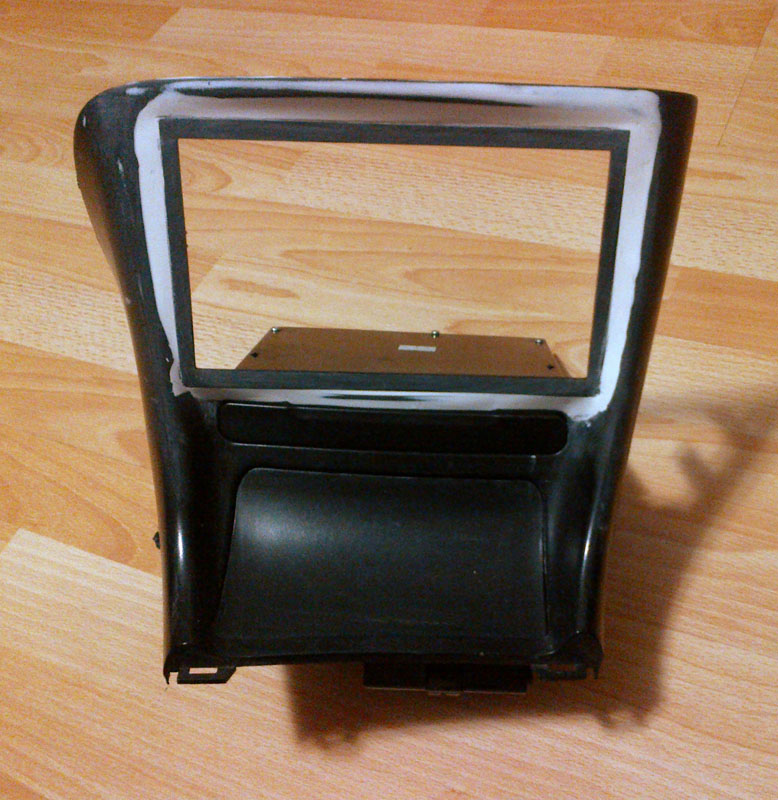

Zmenou prosel i interier.
Misto originalnich prednich sedacek jsem namontoval sedacky z eclipse.. Chtel sem sehnat sedacky z gk,ale bohuzel se mi je nepodarilo sehnat za nejakou rozumnou cenu..
Pote jsem zakoupil 2din radio kvuli kteremu jsem musel upravit plasty.

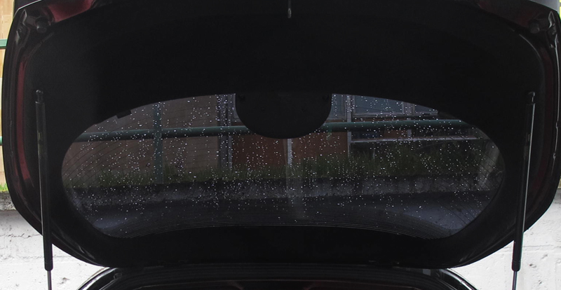

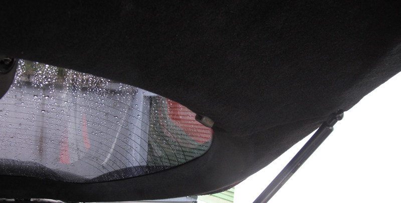

Venoval jsem se i kufru.. Puvodni polstrovani kufru uz melo neco za sebou,takze nasledovala vymena za lepsi.
Plastove dily kufru jsem potahnul cernym kobercem,aby vse ladilo..

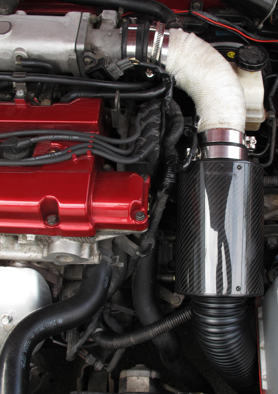

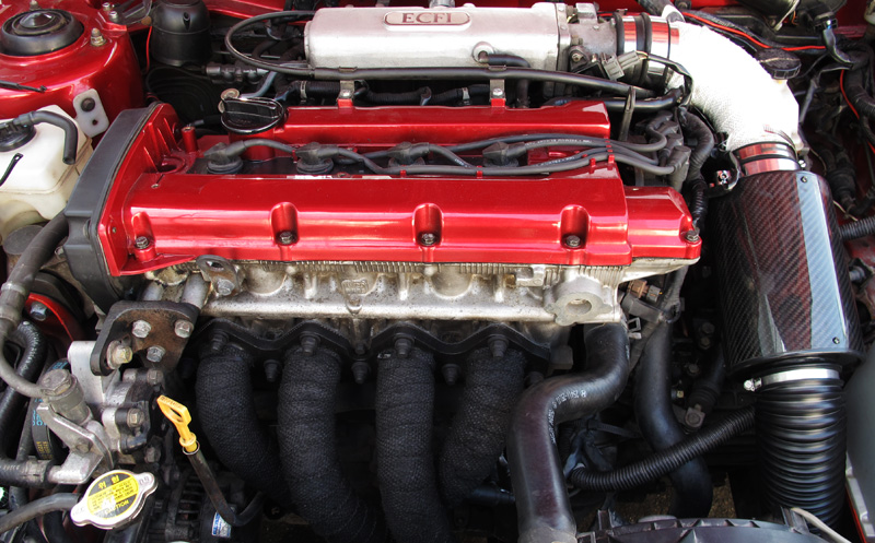

Na radu prisel i motorovy prostor.
Chtel bych probrat k zivotu nejakyho konika.
Zacal jsem tedy predelanim sani.

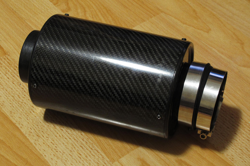

Originalni sani jsem komplet vyhodil a nahradil timto filtrem. Cely jsem nejdriv propral a naimpregnoval sadou od kn.
Misto originalni gumove hadice jsem vyrobil kovove vedeni, ktere jsem omotal termopaskou,aby se tolik nehralo od okolniho vzduchu.
Jestli to pomuze netusim,ale kdyz jsem pasku mel doma,tak jsem to chtel vyzkouset.
filtr je umisteny v karbonovem valci,aby nenasaval okolni teply vzduch.
privod vzduchu do filtru jsem privedl rovnou z predniho narazniku.
jeste premyslim,jestli tu pasku nenastrikam cernou barvou na vyfuky,aby to nebylo tak vyrazne.

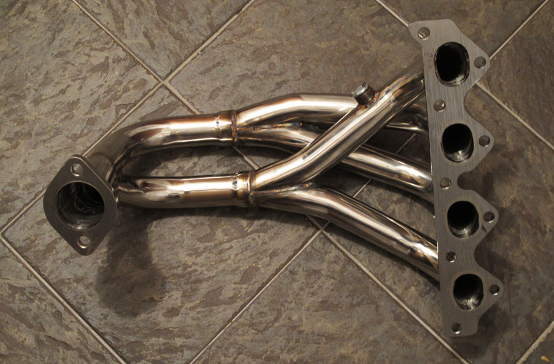

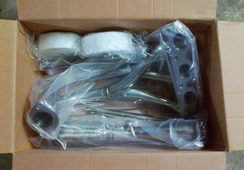

Prozatim posledni aktualizace..

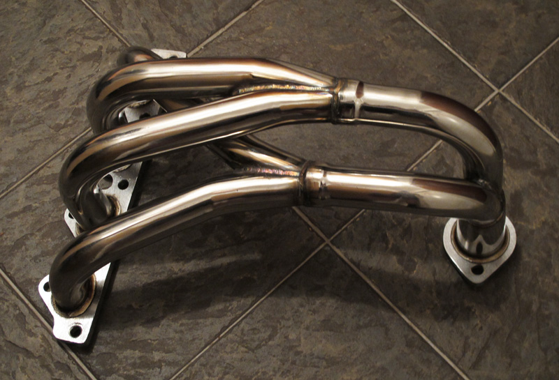

Nerez svody 4-2-1 . Rovnou jsem vzal 20m termopasky na omotavani.
Tento vikend mam v planu svody omotat a namontovat na auto..
pak nahodim fotky

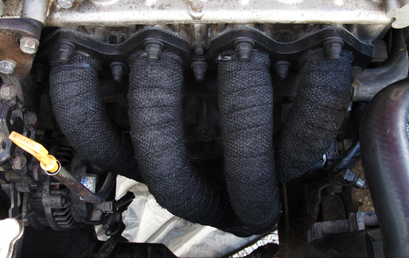

Vikend je u konce a svody jsou na svem miste
par fotek z montaze
par fotek z montaze

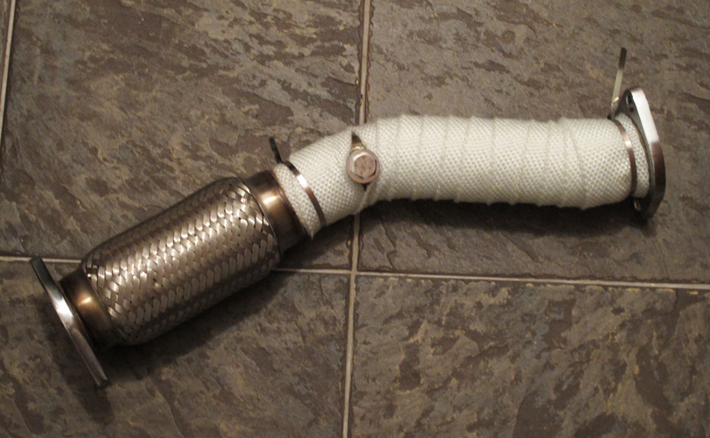

Re: Pikolik´s Coupe

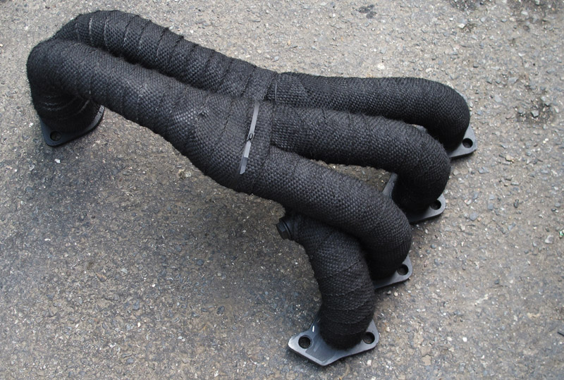

nasledovalo zdlouhave omotani termopaskou.. spotrebovano 2x10m ( sirka 50mm,tl.2mm )
- pouzita termopaska - 2x10m
- IMG_8538.JPG (170.01 KiB) Zobrazeno 3188 x
- omotane
- IMG_8550.JPG (167.16 KiB) Zobrazeno 3188 x
- omotane
- IMG_8556.JPG (193.18 KiB) Zobrazeno 3188 x

nasledovalo zalakovani cernou barvou

Re: Pikolik´s Coupe
uz jsou na svem miste
Jeste sundam sani a striknu ten kousek termopasky take na cerno

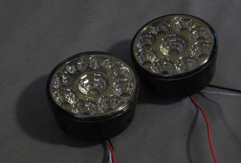

Jinak jsem zase o kousek pokrocil
na aute mam uz namontovane denni sviceni
A vrhnul jsem se taky do interieru
Bez pasky jsou urcite hezci a radsi bych je tak mel
Kamarad si koupil taky svody,ale na civica. Neomotal je a pekne je mel do prvni delsi projizdky. Pak zmenily barvu a celkem rychle vypadaly celkem zasle
- denni sviceni
- IMG_0822.JPG (169.25 KiB) Zobrazeno 3170 x
- trochu jsem si hral :)
- IMG_0801.JPG (218.85 KiB) Zobrazeno 3170 x
