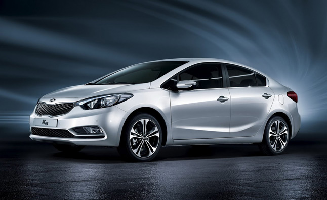

Tvar zadních světel mají obě podobný, ale narychlo jsem si nalistnul rozměry a rozdíly tam jsou, dvojče Accenta je snad Rio-sedan, Cerato je o něco výš. Navíc nové Cerato se mi líbí a nebude se k nám vozit, jestli se nepletu.
Rozměry: šířka - rozchod zadní - rozvor
Accent MC: 1695 - 1460 - 2500
Kia Cerato: 1735 - 1485 - 2610
Snad jsem u Kii trefil správný ročník :wink:
Re: Martun - New Accent 1.5 CRDi
Napsal: 02 srp 2012, 07:51
od zulyk
toto auto k3/cerato/forte je dvojca americkej elantry; accent ma dvojca v podobe rio-sedan :wink:
keby to prislo do eu (co nepride), tak by to bolo ako ceed sedan

K3 je krasna =D>
skoda, ze :hyu: uz nema zadny model, ktery ma proti Kie navrch...pritom to kdysi bylo uplne naopak.
