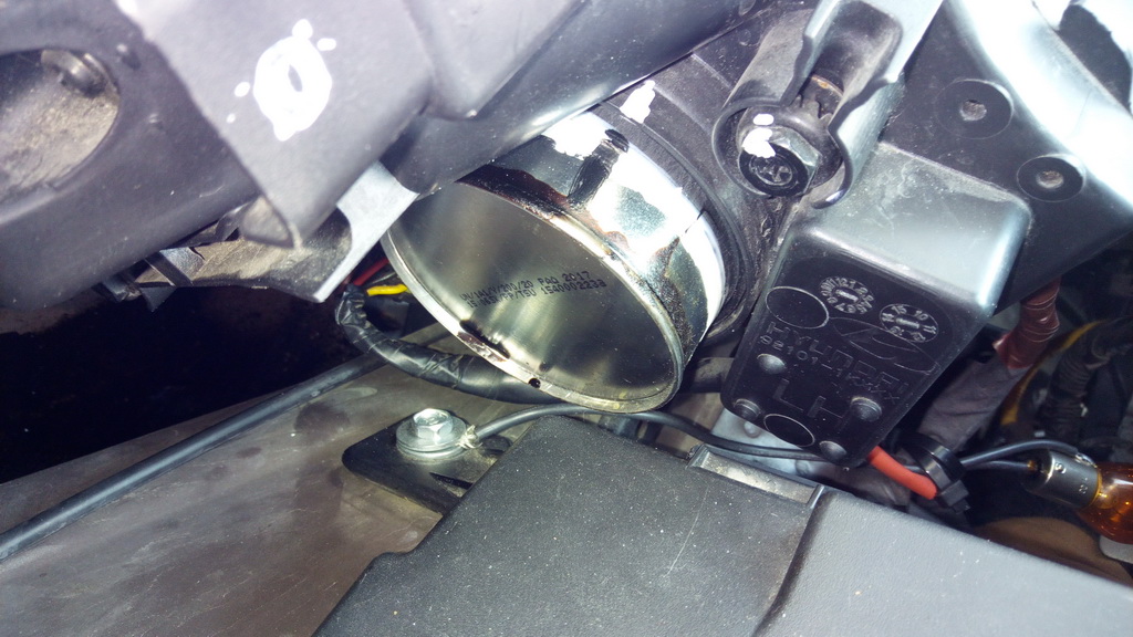

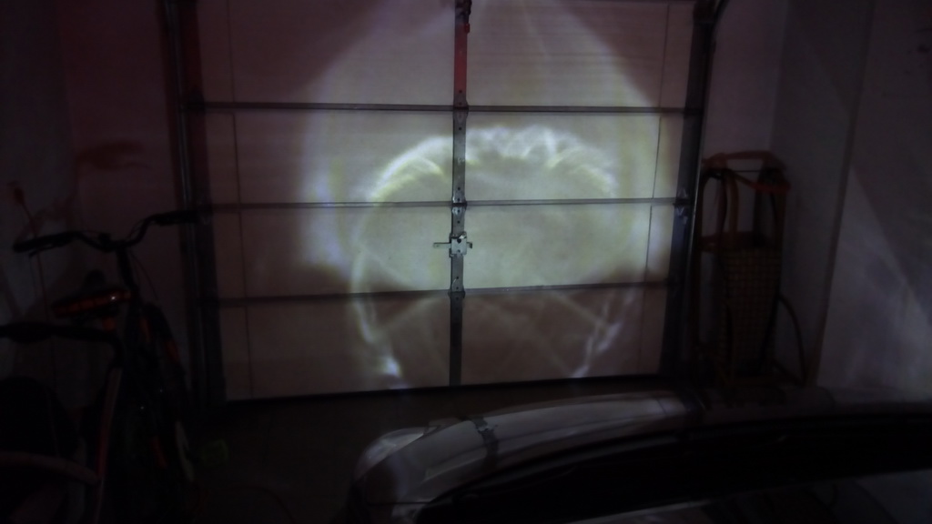

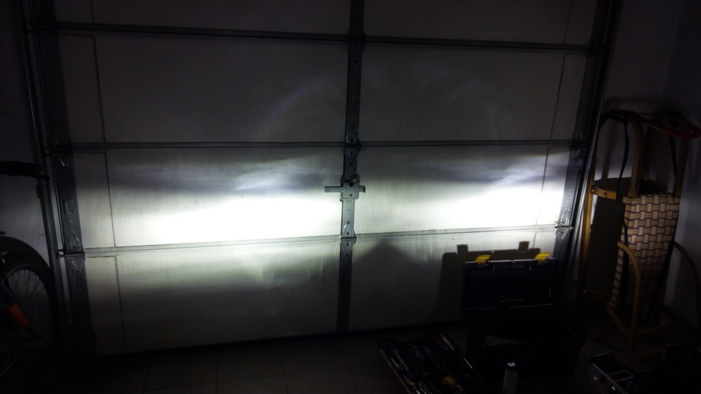

Dovoluju si dat tip na LED zarovky H7 do tlumenych svetel, ktere konecne dovedou nahradit puvodni vlaknove tak, ze neoslnuji. Maji necely milimetr tlustou desticku na odvod tepla, na ktere jsou vlastni led cipy. Kvuli predchozich LED zarovek, ktere mirne oslnovaly, ikdyz ani tak na mne nikdy nikdo neblikl, jsem musel poupravit kryci vika svetlometu, tak aby tam jejich vetsi chladic vesel, tyhle co mam ted by tam ale mozna vesly i bez jejich uprav. Pri 14.4 Voltech maji odber proudu 1.22A, coz znamena ze kazda ma prikon 17Wattu a sviti o nemalo vic nez puvodni vlaknove s 55Wattovym prikonem.

zde foto osvitu predchozich mirne oslnujicich zarovek, ktere mam ted v dalkovych svetlech
IMG_20190114_111909 low.jpg (108 KiB) Zobrazeno 5958 x
zde foto soucasnych zarovek
IMG_20190114_131251 low.jpg (99.94 KiB) Zobrazeno 5958 x

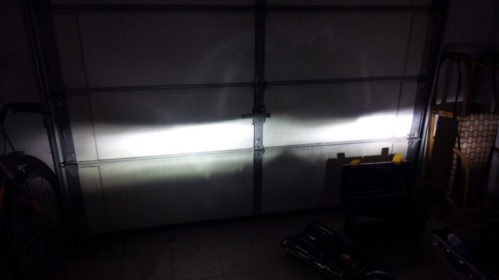

zde foto kde jsou zaple pouze predni obrysove svetla, pro vysvetleni odkud se bere ten osvit nachazejici se uz v urovni kam tumene svetla svitit nemaji
IMG_20190115_072727 low.jpg (86.75 KiB) Zobrazeno 5958 x
zde foto upravy vika svetlometu
IMG_20190130_110250 low.jpg (220.57 KiB) Zobrazeno 5958 x
