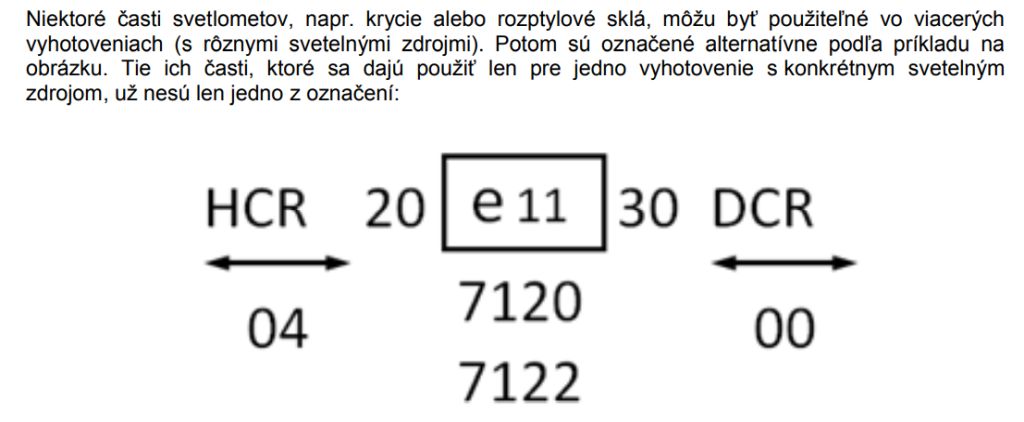

co sa tyka tych znaciek, tak ak sa nejaky komponent pouziva v oboch pripadoch {napriklad krycie sklo}, tak mozu byt vyrazene obe aleternativy... aj sam si odhalil, ze xenonovy reflektor je iny ako reflektor pre h7 {afls vs. prisvecovanie do zakrut}. v pripade, ze mas auto po facelifte, tak uz je v tom pripade uplne iny reflektor... po facelifte boli bixenony...
odporucam si precitat:
http://www.testek.sk/files/xenon.pdf
http://www.testek.sk/files/xenon2014.pdf
a myslim si, ze ulthar to pekne napisal, ze to musi pochopit kazdy, preco je to blbost nahradzat nejakou hid sadou... ked uz, tak original z vyroby. najjednoduchsie bude predat a kupit druhe auto uz s xenonami z vyroby...

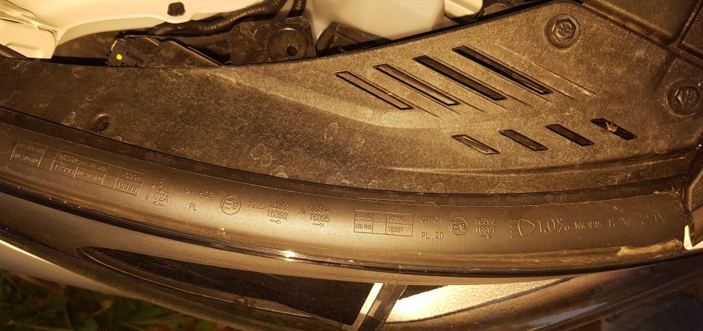

@JoKo, tocime sa dokola, no ja budem asi natvrdly, ale ja stale zijem v tom ze svetlomet je homologizovany na xenonovy zdroj svetla (je to tam napisane - priamo na telese svetlometu, nie na skle), rozumiem ze je teda asi homologizovany pre paticu H7, tak ciste teroreticky teda, ak by niekto vyrabal homologizovane xenonove vybojky s paticou h7, s max 25W tj. s max 2000lm, tak by to bolo v predsa v cajchu, nie? ...ano ano, na take som zatial nenatrafil, ale tam smerujem...
alebo teda ty myslis ze i keby som taku homologovanu xenonovu vybojku nasiel, tak i v tom pripade v mojej i30 bude jej pouzitie nelegalne? ...hm, to mi prijde ale divne, ved xenon nexenon, ide o maximalny tok svetla a limit pren je 2000lm... :-| asi este vela veciam nerozumiem

patrik, poprosim ta, prid a domontuj do mojho svetlometu ziarovku h7 {h1/h4}, lebo podla tvojej logiky je homologizovany aj na ne a aj na ledky ;)
precitaj si obrazok nizsie, preco su tam tie znackuy. je to vystrihnute z odkazu, co som daval vyssie...
a presne tento pripad sa vztahuje aj na tvoj svetlomet.
