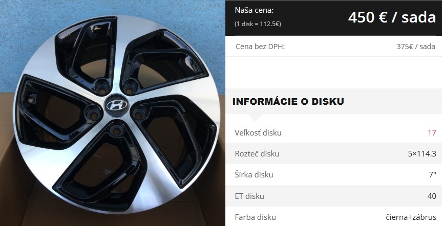

https://autoelektrony.sk/p/2135-disky-1 ... cson-kona/
Našel jsem tyhle 17" na Tucsona , půjdou bez úprav na autě a bez dopsání do TP? Je to standart nebo není? Bohužel nemám TP auto bude v dubnu, tak se raději ještě jednou zeptám. Vypadají super

Re: ALU-kola / Pneu
Presne na tie iste disky som pozeral aj ja.
Tucson bude vo vybave Shadow. (este ho nemam). Tie shadow disky by som pouzil na zimne pneumatiky a na letne pneumatiky by som kupil nove disky 17" s uvedenym dizajnom.
