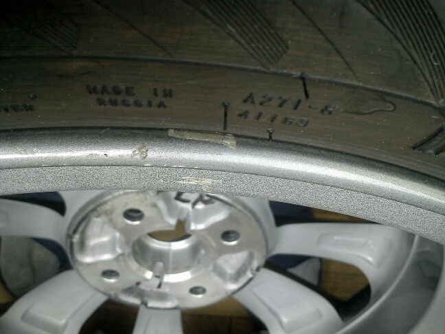

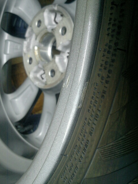

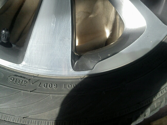

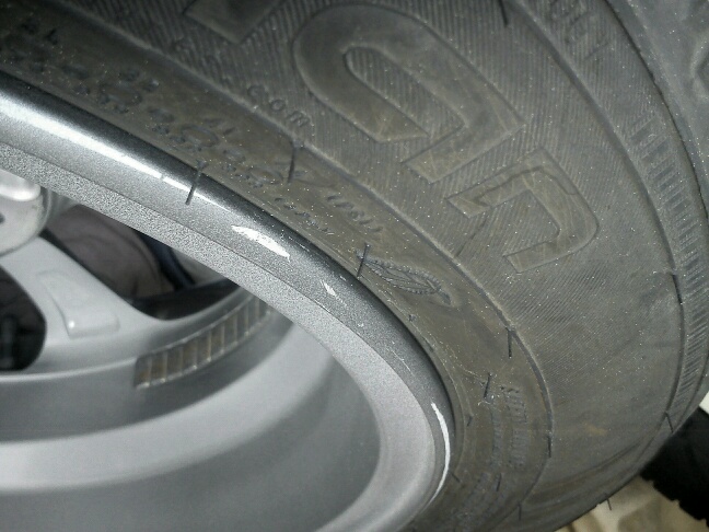

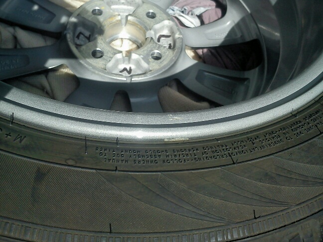

Aj v 21. storočí sa dejú takéto veci z prezúvaním diskov a to priamo v
servise. Dal som si na nové auto prezuť zimné hned pri kúpe a vôbec som si nemyslel že by to dokázali takto na všetkých diskoch z vnútornej strany dodrbať až ked som menill na leto tak som na to prišiel. Trošku chceli z toho vycúvať ale potom mi ich prestriekali na záruku
