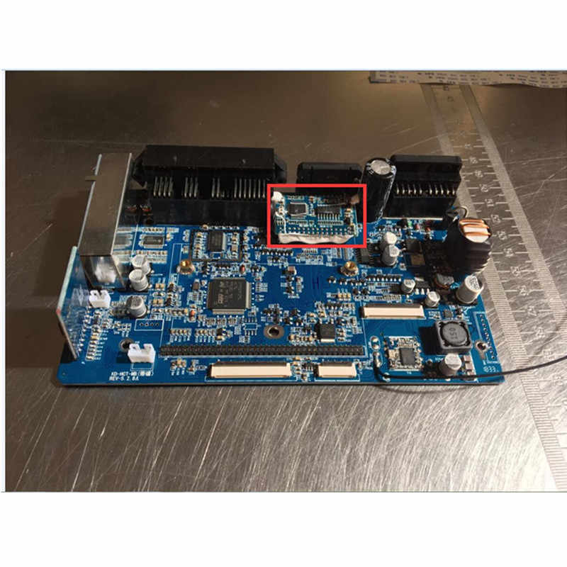

...saga pokracuje...objednal som mainboard s DSP cipom...je to digital signal processor vdaka ktoremu je zvuk zas o cosi lepsi a hlavne je tam lepsi equalizer a viac ficuriek pre nastavenie audia...musel som rozobrat radio, prespajkovat bluetooth modul zo starej dosky na novu a ked som to uz mal cele rozobrate tak som na coreboard osadil naviac aj hlinnikovy chladic pre lepsie chladenie procesora...foto dosky je len pozicane z aliexpressu,ked som to robil nemal som nic s cim by som to odfotil, dsp chip je v cervenom ramceku...zvuk sa da teraz omnoho lepsie vyladit a je o poznanie kvalitnejsi...v najblizsej dobe budem montovat cuvaciu kamerkuuu
