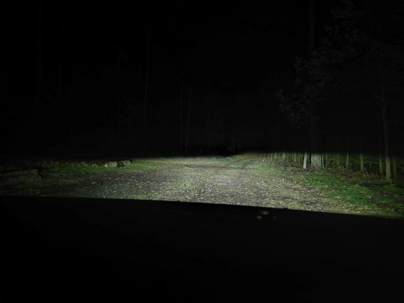

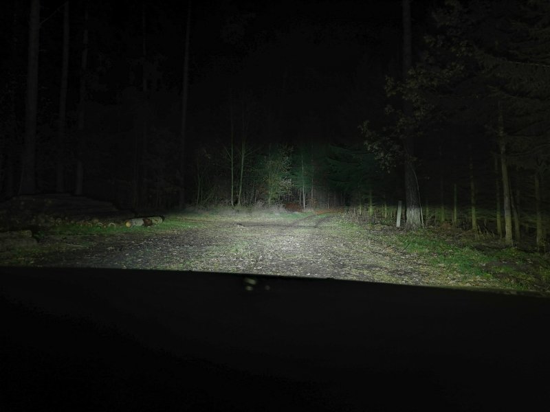

Zasílám fota dálkových v Tucsonu po výměně za klasické vláknové žárovky, které v kontrastu tlumených LED byly úplně k ničemu. Posun je výrazně znát, původně jsem zapomínal i tlumit dálkový, auta na mě pořád blikaly, ale zkrátka nebylo skoro poznat, že je mám zapnuté
Teď už na to zapomenout nemůžu
Fotky sice nejsou ideální, ale pro představu to asi stačí, nic lepšího jsem nestihl.
- 01 Tlumená LED.jpg (41.44 KiB) Zobrazeno 3994 x
- 02 Dálková LED.jpg (52.63 KiB) Zobrazeno 3994 x

Tak ta fotka s potkávačkami vypadá dobře. Teď ještě co na to protijedoucí když přejedeš nějaký hrb, na vrcholu stoupání atp.sarin007 píše: 17 lis 2019, 19:14 Zasílám fota dálkových v Tucsonu po výměně za klasické vláknové žárovky, které v kontrastu tlumených LED byly úplně k ničemu. Posun je výrazně znát, původně jsem zapomínal i tlumit dálkový, auta na mě pořád blikaly, ale zkrátka nebylo skoro poznat, že je mám zapnutéTeď už na to zapomenout nemůžu

Na tý fotce to není vidět, ani nemůže být, ale s autem stojím na mírným nájezdu do lesa, takže potkávačky svítí výš než normálně. Ale otázka přejetí hrbu nebo podobných situací je extrém, ve kterém budeš oslňovat nejen s klasickými světly, ale i z homologovanými originálními LED světly. Ono totiž výškové nastavování není zázrak a nesklopí ti světla o půl metru. Toto automatické nastavování jen mírně reguluje výškové nastavení světel a to v případě zatížení zadku auta (v autě není kolečko na regulaci). Auto ale nenastavuje sklon světlometů ve chvíli, když jedeš třeba do kopce, aby ti je sklonilo před auto, aby si třeba na horizontu neoslnil. To bys viděl celou jízdu do kopce pěkný prd. Nevím, jaký zkušenosti máš s LEDkama, ale věř mi, že mít je nastavený těsně před auto, abych náhodou někoho neoslnil při přejezdu hrbu, je pěkně nebezpečný. LEDky ti vytvoří jasný přechod mezi světlem a tmou (tak, jak je to vidět na fotce). Originálně byly nastavený tak na 1 patník, možná kousek víc. Dál prostě nevidíš, člověk se ti tam schová raz dva. Jezdil jsem s tím asi týden a necítil jsem se při cestování ve tmě vůbec dobřeBoryš píše: 17 lis 2019, 20:45Tak ta fotka s potkávačkami vypadá dobře. Teď ještě co na to protijedoucí když přejedeš nějaký hrb, na vrcholu stoupání atp.sarin007 píše: 17 lis 2019, 19:14 Zasílám fota dálkových v Tucsonu po výměně za klasické vláknové žárovky, které v kontrastu tlumených LED byly úplně k ničemu. Posun je výrazně znát, původně jsem zapomínal i tlumit dálkový, auta na mě pořád blikaly, ale zkrátka nebylo skoro poznat, že je mám zapnutéTeď už na to zapomenout nemůžu

Vypadá to dobře, jaké máš použité ledky? Má Tucson jako i30III na potkavačkách čočky a na dálkových paraboly?sarin007 píše: 17 lis 2019, 19:14 Zasílám fota dálkových v Tucsonu po výměně za klasické vláknové žárovky, které v kontrastu tlumených LED byly úplně k ničemu. Posun je výrazně znát, původně jsem zapomínal i tlumit dálkový, auta na mě pořád blikaly, ale zkrátka nebylo skoro poznat, že je mám zapnutéTeď už na to zapomenout nemůžu

Já dával tyto: https://www.ebay.com/itm/360-4-Side-H7- ... 3&LH_BIN=1
Za parabolou je totiž hrozně málo místa, i tyto jsou tam akorát (co se týká prostoru na ventilátor). Já mám kombonaci potkávací LED + dálková parabola, proto jsem řešil změnu dálkových do LED, protože ty potkávací svítí strašně moc a když do toho pustíš dálkový s H7, nestalo se skoro nic.
