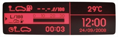

Ukazuje jak prumernou tak i okamzitou, ALE ten ukazatel okamzite je spis k smichu nez ke zjisteni okamzite spotreby .....misto aby tam dali proste jednoduchou cislici tak je tam od 0 do 30L stupnice, kde se pohybuje ukazatel doprava a doleva .......takze na barevny efekt to vypada vyborne :lol: ale zjistit kolik mi to vlastne zere je nemozne. Prikladam foto.

Ukazuje okamžitou,průměrnou spotřebu,pak čas kolik hodin si najezdil,km najezdil,
pak dojezd v km. No a čas datum a teplotu venku. :D

Dikes takze to je jako by to okamzitou spotrebu nemelo - v tomhle nepozname rozdil mezi 6.5 a 7. Za dvacet .... to je tak na 1. a plnej ceres, a stupnice 20-30 je snad zbytecna (jen asi proto ze BMW ma zase rucickovy ukazatel a taky do 30l, tak aby drzely standard :lol: ) Jinak spotrebu na nadrz merim jak pise amaize - tankuju do plne a pred resetem tripmetru vezmu natankovano litru/ (kilometry/100) a mam spotrebu od plne do plne. Snazim se tankovat u jednoho stojanu aby byli vysledky nejpresnejsi - a plna je pro mne prvni klapnuti pistole.
... ale stejne skoda ze cpou grafiku tam kde nepatri (i Falicia - podle mne posledni dobra a lidova skodovka, mela cisilka). Holt nekteri fajnsmekri kteri budou chtit presne hodnoty okamzite spotreby a dalsich udaju z ECU tak si koupi za 3.500 udelatko ktere po pripojeni na OBD2 konektor dela taky PP (ma displej a da se kamkoli umistit) a mimo jine i diagnostikuje problemy ECU a umi dalsi vecy. Ale nechci tu delat reklamu :lol:
