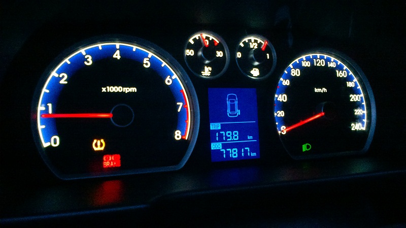

dobi den
padly tri vlocky, tak jsem na to vlitnul :mrgreen:
a overeno, ze TPMS se opravdu automaticky sparuje, prava zadni mela o 0,3 baru mene nez jeji leva sousedka

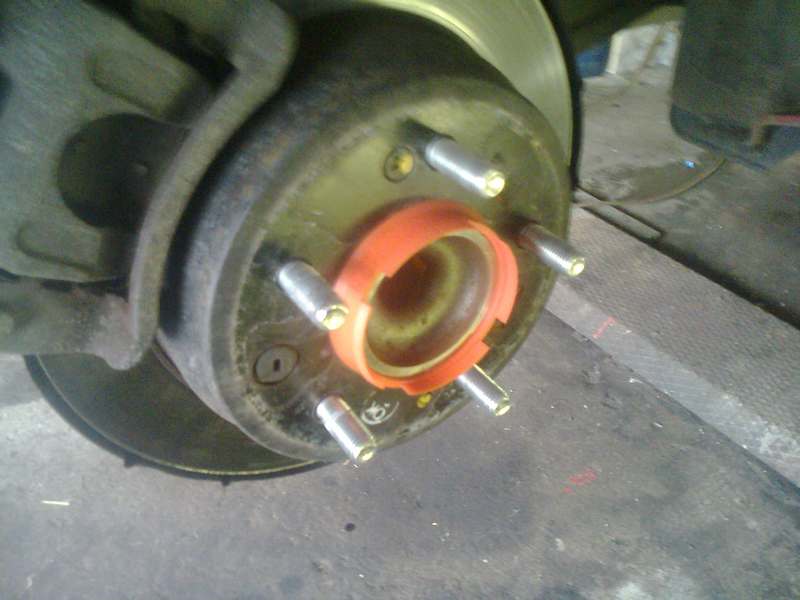

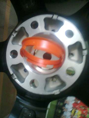

1. Některé konfigurátory neřeší rozteč 5 * 114,3 ale nabízí 5 * 114 .Bez těch tří desetinek.Existují dvě rozteče nebo to je jenom nepřesnost určitých stránek.
2. Průměr díry je 61,7 a některá kola mají díry 72,6 a přitom jsou v nabídce.Předpokládám ,že se to řeší distančním kroužkem.Máte někdo takové kola nebo s tím zkušenost ?
Opravdu nerad bych koupil něco co nesedí.Na druhou stranu když to nabízejí na určitý typ vozu tak by to snad mělo sedět jako prdel na hrnci ,no né ?

Existuje len rozmer 114,3 a stredovu dieru vyriesia distancne kruzky ktore dostanes presne na tvoje auto.

Ja som kúpil Dotz disky - stredová diera bola iná ako originál kolesá a bolo to riešené vymedzovacími krúžkami, ktoré mi boli pribalené. Viď moje kolesá na auta členu masarv.

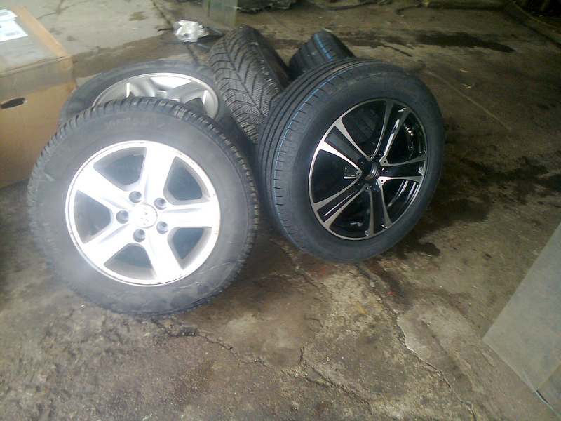

Díky za rady ogařiska :) .Tak jsem šel nakonec do těch 16 " cena super kus za 2483 kč + gumy Vredestein sportrak 5 -kus za 1499 v akci .už se začínám těšit...

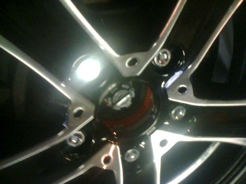

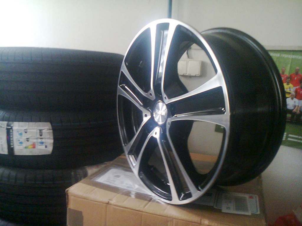

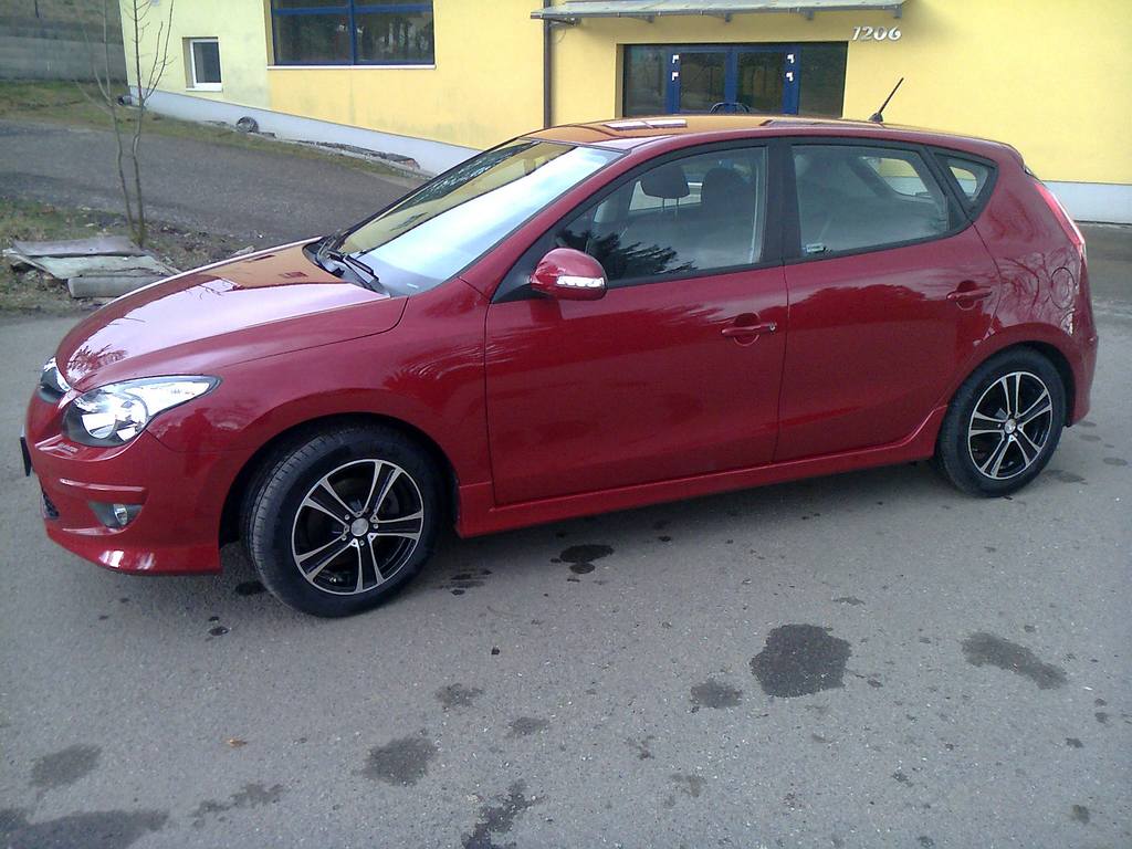

kola PLATIN P 56 BLACK 16x6,5 ET 45 .Měl jsem trochu strach z toho vymezovacího kroužku ale je to v pohodě.

zbytek..

Co na to říkáte ?
