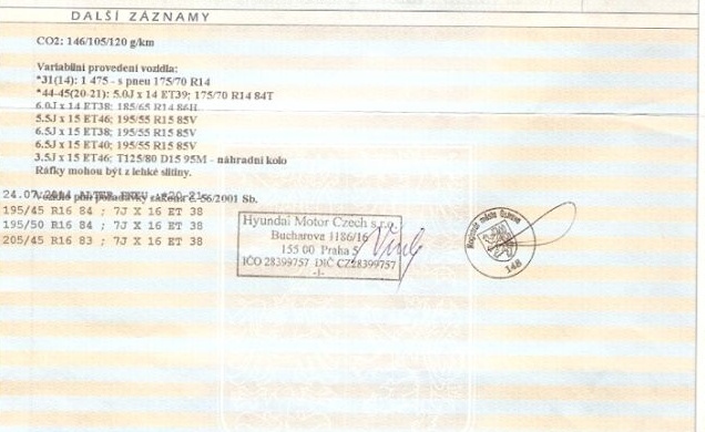

tp pneu.jpg (91.15 KiB) Zobrazeno 7811 x
ve velkem technicaku je 7 druhu rafku a vedle rafku je napsany rozmer pneu ktery k disku patri, pokud to v technicaku nemas tak prodejce to pekne ojebal a nevyplnil veskere podklady pro vydani velkeho TP kdyz jsi vuz kupoval. , co jsem uvedl vyse v prispevku tak jsem opisoval z velkeho tp na 15", jeste tam jsou napsane 14" a dojezdovy kolo ktere muze byt taky pouzito na auto
a samozrejme rozmery plati pro elektrony ci kola z lehkych slitin
ja nechaval dodatecne dopsat 16" a bez problemu pochopitelne ktere tam mely byt dopsane uz pri prodeji,nato se zrejme prodejce vyjebal a okopiroval jenom to co mel v tom svem zasranem pocitaci ktery nebyl aktualizovany
