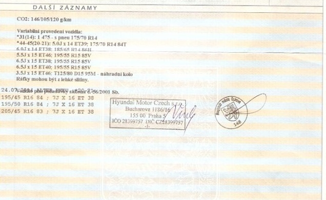

Ahojte, mozem si dat na accent 2008 pneumatiky 6.5 J, 4x100 ET 35,str. diera 60.1 mm + pneumatiky 195/50 R15 ? bude tam pasovat ta str. diera, ci sa to takto neda povedat? a nebude to niekde driet?
Re: pneumatiky a disky
Napsal: 16 led 2016, 10:16
od Vendelín
Tak Bossli pneumatiky 6,5 J 4x100 ET 35 neexistují(je to rozměr disku).Koukni do velkého TP a dej tam to,co máš napsáno.Jestli chceš experimentovat,tak to zkoušej sám. Uvidíš výsledek,ale nedoporučuji.
Napsal: 16 led 2016, 10:34
od 69pavel
na stredovou diru musis dokoupit vymezovaci podlozky(54/60) ale nevim jestli to ET 35 bude idealni,nekde se psalo ze ET38 je na hrane pri properovani, 35 budes muset vyzkouset co to dela ale na konfiguratorech je uppozorneni ze je treba upravit blatniky,jinak ten rozmer je disku a pneu 195/50R15
Edit: jinak ve velkym TP je nekolik moznosti pouzit 15" kola vypsano z velkeho TP
5.5Jx15ET46 pneu 195/55R15 85V
6.5Jx15ET38 pneu 195/55R15 85V
6.5Jx15ET40 pneu 195/55R15 85V
takze tvoje pneu neni optimalni pro auto,bude ti spatne ukazovat tachometr
kterykoliv jiny rozmer disku ktery lze na aute pouzit musis nechat dodatecne zapsat do velkeho TP abys na nich mohl jezdit. to jest potrebujes typovy list ktery ti vystavi prodejce disku,pote na STK kde technik typu K udela kontrolu a da ti stemple, potom na urad s kolkem a doklady kde ti to zapisou do velkeho TP a muzes vesele jezdit...
tp pneu.jpg (91.15 KiB) Zobrazeno 7829 x
ve velkem technicaku je 7 druhu rafku a vedle rafku je napsany rozmer pneu ktery k disku patri, pokud to v technicaku nemas tak prodejce to pekne ojebal a nevyplnil veskere podklady pro vydani velkeho TP kdyz jsi vuz kupoval. , co jsem uvedl vyse v prispevku tak jsem opisoval z velkeho tp na 15", jeste tam jsou napsane 14" a dojezdovy kolo ktere muze byt taky pouzito na auto
a samozrejme rozmery plati pro elektrony ci kola z lehkych slitin
ja nechaval dodatecne dopsat 16" a bez problemu pochopitelne ktere tam mely byt dopsane uz pri prodeji,nato se zrejme prodejce vyjebal a okopiroval jenom to co mel v tom svem zasranem pocitaci ktery nebyl aktualizovany
