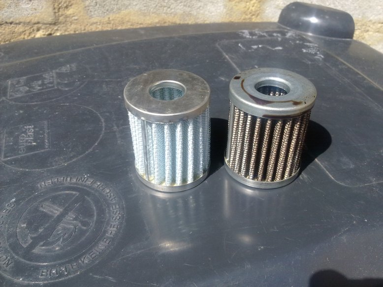

Jakej je rozdil mezi levnym a drahym plynem, krome ceny? Co je znackovej plyn? Beru jen na dvou mistech, ve Slanym pod Kauflandem a v Moste na Lukoilu, na Lukoil najedu o 50km vic, ale ze by mi ten druhy pusobil problemy, to ne. Filtry uz jsem menil, s domnenkou, ze unik pynu je zpusoben jejich ucpanim, nakonec to melo spojitost s unikem uvolneny hadice.

Tak to já bych se mohl rozepsat trošku víc o kvalitách plynu...
V březnu přestavba a v květnu auto přestalo jezdit na plyn, přepínání bylo velkým dobrodružstvím, škubání, chcípání a k tomu ještě check engine, důvodem byl totálně ucpaný filtr plynné fáze černým lepivým humusem, který po vychladnutí udělal filtr téměř neprůchodným.
Horší bylo že to prošlo až do vstřikovačů a ty to totálně zalepilo...
Takže následovalo kompletní čistění korpusu filtru (nová vložka) a k tomu jako bonus nové vstřikovače po dvou měsících provozu a 5.000km...
Montážní firma se k tomu postavila čelem a já si zaplatil pouze 100Kč za filtr a vstřiky byly formou reklamace...
Teď beru převážně ve Slanym jako Hardcam, pravidelně kontroluju stav filtru a je to O.K., pro jistotu jsem přidal do cesty ještě jeden filtr...
Zřejmě jsem předtím musel natrefit na nějakou špatnou dodávku...

tak jak jsi ty tu rozpitval ten plynnej filtr, tak jsem si ho nechal nadělit a takovej bordel sem v něm rozhodně neměl, tank ono je veliká společnost , neříkám, že tam maj nutně to nejlepší, ale stojí se tam na to fronta takže výtoč je obrovská, proti firmičkám co udělaj jedno - dvě auta za den... , nikdy sem s tim neměl problém a na pickupu (jak už sem psal), jsem filtr kapalný fáze ještě neměnil (110k Km)

Pravidelně to tam pozoruju, a ty lidi tam tankujou všechno, takže to nemůže být stabilně špatný, prostě nějaká špatná várka ze dna...
Předtím jsem tam brával pravidelně benzín a necelé dva roky plyn do citroena a bylo to v pohodě.
Ten původní filtr bohužel nemám vyfocený, to dělali v montážní firmě, ten jsem jen viděl.
Ale po cca 14 dnech jsem preventivně měnil znovu, protože toho bylo ještě dost v nádrži a ten už byl v lepším stavu, ten původní byl úplně černý...
