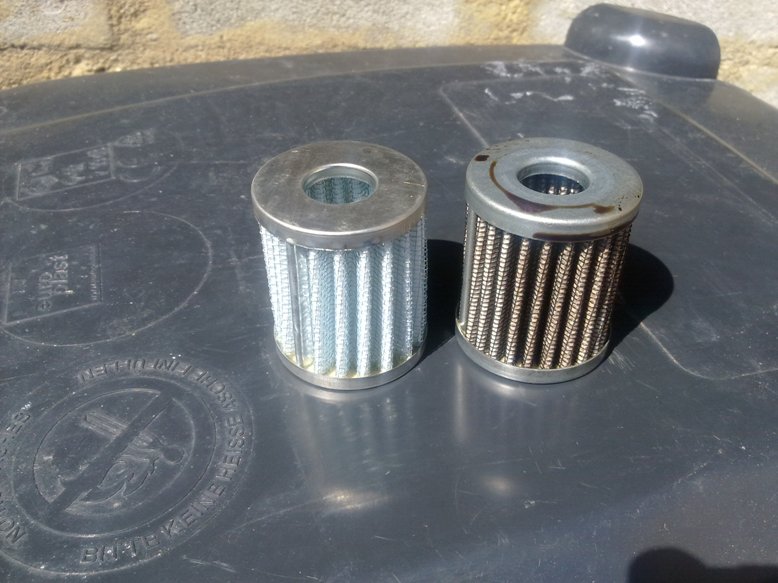

Tak to já bych se mohl rozepsat trošku víc o kvalitách plynu... :cry:
V březnu přestavba a v květnu auto přestalo jezdit na plyn, přepínání bylo velkým dobrodružstvím, škubání, chcípání a k tomu ještě check engine, důvodem byl totálně ucpaný filtr plynné fáze černým lepivým humusem, který po vychladnutí udělal filtr téměř neprůchodným.
Horší bylo že to prošlo až do vstřikovačů a ty to totálně zalepilo...
Takže následovalo kompletní čistění korpusu filtru (nová vložka) a k tomu jako bonus nové vstřikovače po dvou měsících provozu a 5.000km...
Montážní firma se k tomu postavila čelem a já si zaplatil pouze 100Kč za filtr a vstřiky byly formou reklamace...
Teď beru převážně ve Slanym jako Hardcam, pravidelně kontroluju stav filtru a je to O.K., pro jistotu jsem přidal do cesty ještě jeden filtr...
Zřejmě jsem předtím musel natrefit na nějakou špatnou dodávku...

Ten původní filtr bohužel nemám vyfocený, to dělali v montážní firmě, ten jsem jen viděl.
Ale po cca 14 dnech jsem preventivně měnil znovu, protože toho bylo ještě dost v nádrži a ten už byl v lepším stavu, ten původní byl úplně černý...
