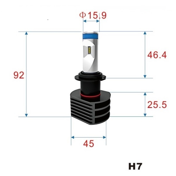

Bohuzel ale jak jsem zjistil, ty LEDky na ktere jsem posilal link, se podle mne to i30 nevleznou. Vyndal jsem zarovku i s tim plastovym drzakem a od toho rozsireni, kterym se zarovka pritlaci ke svetlometu, po konec plastoveho drzaku, to ma cca 27mm. Je tam jeste nejaka mezera (mozna 5-10mm) po vycko svetlometu kterym se montuje dnu zarovka, ale to zdaleka neni tolik aby se tam vlezla ta LED (ta podle mne vyzaduje prostor 45mm (cca 92-46,4)). viz obrazek

Ono ale nejde jen o ty lumeny, ale i o konstrukci svetlometu
Pokud je zkonstruovan pro zarovku H7, tak pokud tam das cokoliv jineho xenon ci led, tak to nebude svitit tak jak ma
A je jedno, ze to bude mit svetelny tok pod 2000 lumenu.

Ja myslim, ze vejde.

@hardcam, myslis ze vejde? (proc si to myslis) no mne to vychazi ze nevejde...

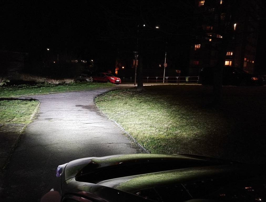

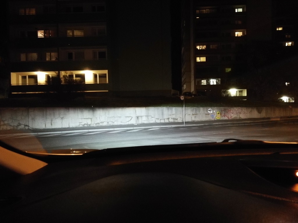

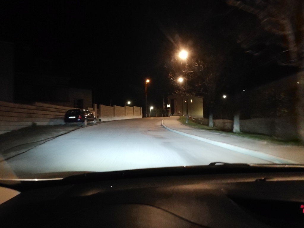

Jakozto jsem do pripravovaneho pribytku jel zakoupit nabytek, ktery se do i20 nevejde, provetral jsem Cednika a vyfotil vam ty LEDky - pouze potkavaci, v meste rentgen nepouzivam
. Zadny hluchy mista jako v i30PDE
, svetlo je syte a spravne vykrojene.
1. u domu - nalevo je dum (neni na foto), v pravo travnaty sraz (proto se do nej svetla opiraji) a chodnik smerem k prechodu
2. relativne velka krizovatka s velmi sirokymi pruhy, svetlo se opira o protejsi zed za krizovatkou, stale krasne syte
3. cesta ke kolejim, je videt, jak se svetlo opira i o drazni domek, ktery je desitky metru daleko, vpravo o sraz a vlevo po cele delce o betonovy plot.
Edit: sry za kvalitu.

PDe v potkávačkách hluchý místa taky nemá
. Na "amatérskou" (ve smyslu práce doma, ne kvality) to svítí peckově
