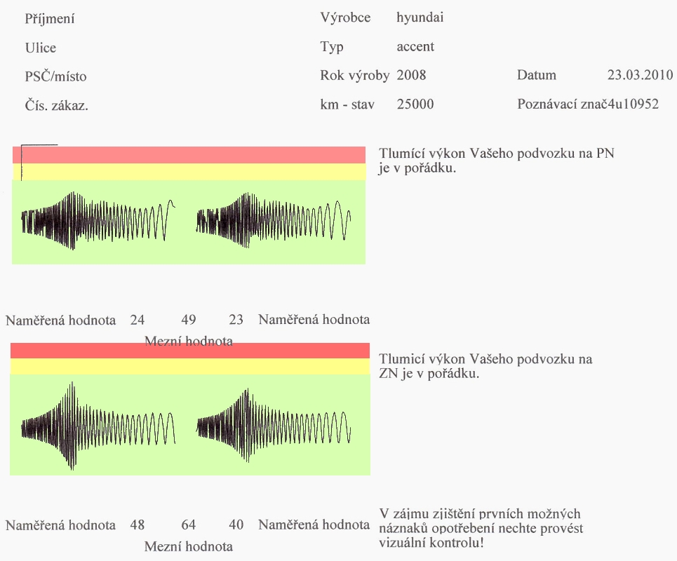

Už se znatelně zlepšilo počasí, tak se příští týden chystám na test tlumičů. Koukal jsem, kde je to nejblíže...takže zajedu do Mostu, do Barumky.

chtel jsem se zeptat kdo uz menil tlumice perovani z duvodu tvoreni pravidelnych plosek na pneu.
byl jsem to reklamovat v servisu
a tam mi typek rekl ze je to gumama(udelaly se mi plosky na zimni pneu na zadnich kolech) tak jsem ho slusne poslal do haje , a sel do druheho servisu
. tam uz meli jiny pristup a poslali me na test tlumicu,tak zitra jdu na test a uvidim co zjisti.
Re: Podvozkove casti (tlmice, pruziny)
No hurá, taky někdo s ploškama na gumách. Já to mám hlavně na letních a na všech čtyřech. Je to takový zubatý, schodovitý....je to vidět na pohled i cítit hmatem. Já jsem byl zrovna včera na testu tlumičů a k mému překvapení se všechny bohatě vešly do zelené zóny (vyhovující), žlutá zóna je potom už výstraha a červená zóna je nevyhovující. Takže pokud dopadneš jako já, tak s výměnou tlumičů neuspěješ.
Večer naskenuju protokolol s křivkama a vložím to sem. Když budeš od té dobroty, zkus sem potom také vložit výsledek nebo mi ho poslat, abych to mohl porovnat....předem děkuji. Jo a mám najeto necelých 25000km.

Rokolo

Takže překládám výpis protokolu z testu tlumičů. Už jsem držel v ruce mnohem přehlednější výpisy, ale to bylo od specializovaných firem na tlumiče. Tento výpis byl pouze černobílý a tak jsem do něho pro představu zkusmo domaloval barevné zóny, tak jak jsem je viděl na monitoru testovacího stroje....
Martun: Nečekal jsem, že tlumiče budou úplně v háji, ale přiznávám, že výsledek mne trochu překvapil. Od super tlumičů bych ale očekával to, že nebudou vrzat, křoupat, bouchat, ťukat.......... i když to také už není až taková pravda. Ještě před měsícem tlumiče v pomalém jízdním řežimu vrzaly vytrvale, nyní jen občas. Už mi z toho normálně asi haraší
Jinak test přijde na 160,-Kč. Dříve jsme měly pěknou testovací "laboratoř" v jednom učňovském autoservisu v Chomutově, ale to už bohužel zaniklo.

rokolo píše:Takže překládám výpis protokolu z testu tlumičů. Už jsem držel v ruce mnohem přehlednější výpisy, ale to bylo od specializovaných firem na tlumiče. Tento výpis byl pouze černobílý a tak jsem do něho pro představu zkusmo domaloval barevné zóny, tak jak jsem je viděl na monitoru testovacího stroje....
Martun: Nečekal jsem, že tlumiče budou úplně v háji, ale přiznávám, že výsledek mne trochu překvapil. Od super tlumičů bych ale očekával to, že nebudou vrzat, křoupat, bouchat, ťukat.......... i když to také už není až taková pravda. Ještě před měsícem tlumiče v pomalém jízdním řežimu vrzaly vytrvale, nyní jen občas. Už mi z toho normálně asi haraší![]()
tak to mas trosku lepsi nez moje tlumice,jinak ty predni jsou na 50-60% zivotnosti a ty zadni jsou na 90-95% zivotnosti-coz vzhledem k najetym km je smesne. pro hyundai je jasne ze jsou v zelenem a tim padem neni na reklamaci narok, pokud ti to dela plosky tak nevahej a men tlumice nebot znicis gumy. ono totiz ti pani z prahy a v servise meli ridit spis temi cislicemi a ne barvou testu. novy tlumic je na nejake hodnote 20 a to prostredni cilso by melo byt kolem 24-28 a ne v tvym pripade v predu 49 a vzadu 64, ja mam v predu 50 a vzadu dokonce 69 a to mam najete jen 16.800km,nejak se jim ty tlumice panum z
