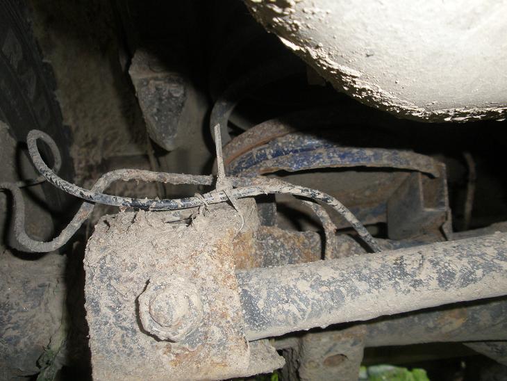

- aaaaa 526.jpg (76.83 KiB) Zobrazeno 1734 x

No a k tomu sani, to co jsi poslal fotku, je Pajo II a to tam nepasuje
Leda z Paja I a to jsem jeste nepomeroval a ani se mi ho nepodarilo objevit
Mame blbej uhel oknaa, no

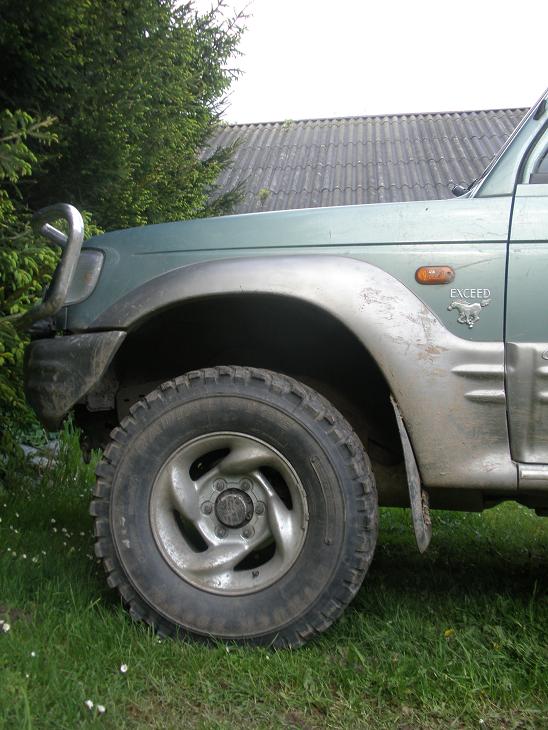

- aaaaa 525.jpg (77.86 KiB) Zobrazeno 1733 x

jj, tohle je delany na mici nebo galla, je to jina vahova kategorie nez trol, takze to zvednes a neztratis komfort.
Cos mu to udelal? Ty jsi to podvaril?
Jeste ti muzu nechat za 500/ks moje originaly, ty jsou asi delsi a tuzsi nez tvoje, takze by sji mohl jet nahoru
to co ti vrze, bude patrne pomocny cep rizeni, prostrikej ho MDckem a melo by to prestat.
No, poptej se na to Edgara, ma Pajo II, stali jsme vedel sebe a ma ten uhel uplne jinde. Nedoporucuje mi to!!!
A on o tech autech neco vi

jj edgar je kapacita a nemám to k němu daleko..otázkou je jak moc velkej rozdíl tam bude..jinak je všechno stejný mám dojem
jo normál sem podvařil mysky..je to v pohdě ..drží to
nejní to nijak brutální
nepamatuju si délku pružin u mého kraťase kurňa
pořešíme po telefonu
s tím čepem..je prauda,že když sem ho prostříkal trocha to přestalo,ale když sem na předku zatíženej ze svahu a točím vrže to porád..takže asi málo promaštěný

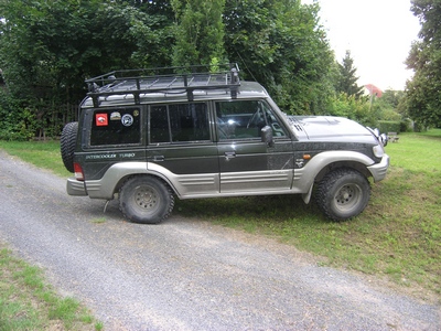

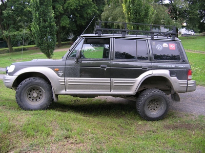

aktual
- P8020004.JPG (95 KiB) Zobrazeno 1704 x
- P8020001.JPG (99.84 KiB) Zobrazeno 1706 x

ten long zdá se,že kříží víc než kraťas
- flashdriver
- Příspěvky: 242
- Registrován: 31 črc 2009, 08:10
Re: ZMĚŘTE VÝŠKU GALLA..DÍKY..
nn, to jsou leta vyzkumu
