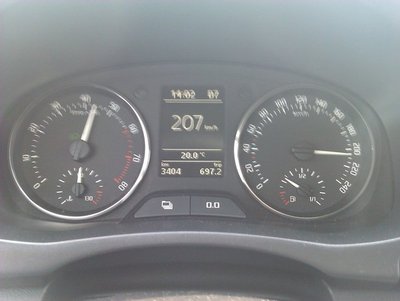

jj některé 6st moc ot nesníží. Klidně mohli nechat dlouhou 6 jen na dalnice. Ted jezdím Fabkou combi 1.2 DSG a na dalnici výhoda 7st.

Příspěvek od rudolf.tomka »
to si jazdil tých 207 km/h v "zábehu" / najzdených 3404 km :!: :shock: / na akom aute ???
KIA SOUL 1,6 CVVT tomato red
Re: Převodovka u i30 CW 1.6 CVVT
A proc by nemohl? :?
mas to tam napsany, 1.2 TSI DSGi Fabia

jen sem chtěl ukázat kolik točí Fabka combi na 7st při 207km cca 4300ot. Tuhle rychlost drží po rovině. Jinak jezdím max 140 po dalnici. Zajímalo by mě kolik točí ta 1.6 v automatu v i3O
