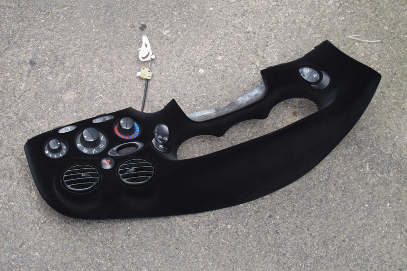

jak jsem psal uz driv,tak jsem pokrocil trochu i s interierem.. po delsim rozhodovani co s nim,jsem se nakonec rozhodl pro flock... U serioveho interieru mi vadi plasty a rozdilne odstiny palubky vs dveri..
Flock vyhral z duvodu,ze nejspis bude vypadat nejlip.. puvodne jsem chtel cely interier precalounit,ale kvuli tvarum jsem od toho upustil... Byl by tam jeden sev vedle druheho...
a jedeme dal
- cast palubky ve flocku
- IMG_0816.JPG (200.5 KiB) Zobrazeno 3782 x
- poflockovana palubka
- IMG_0804.JPG (226.18 KiB) Zobrazeno 3782 x

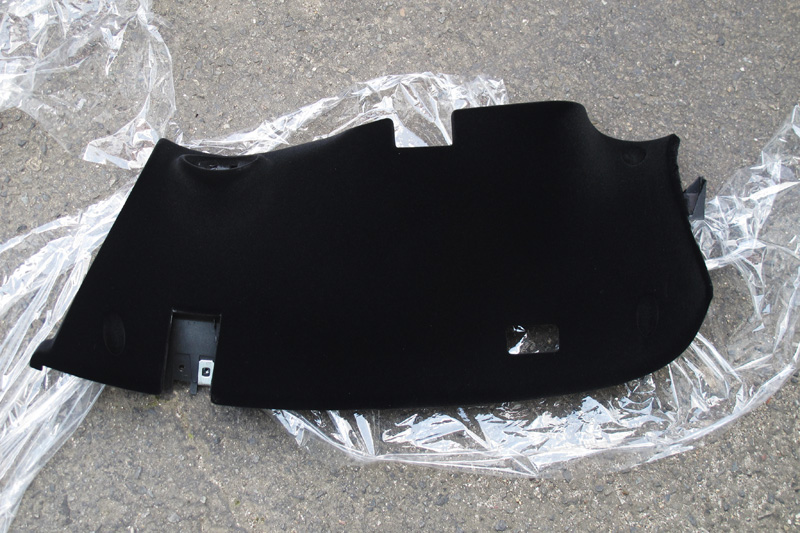

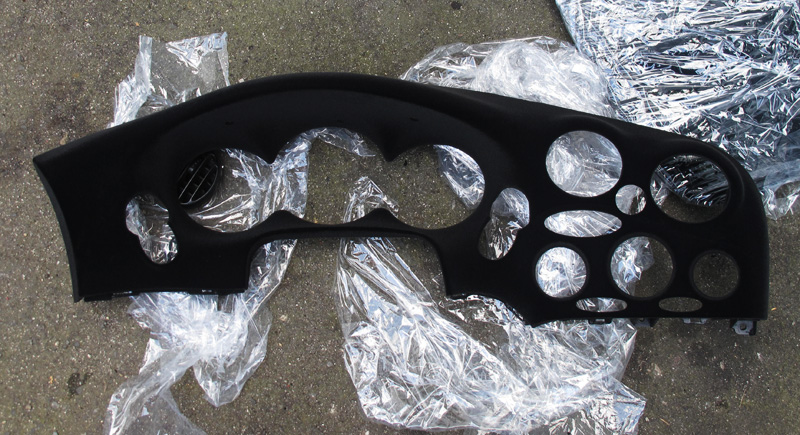

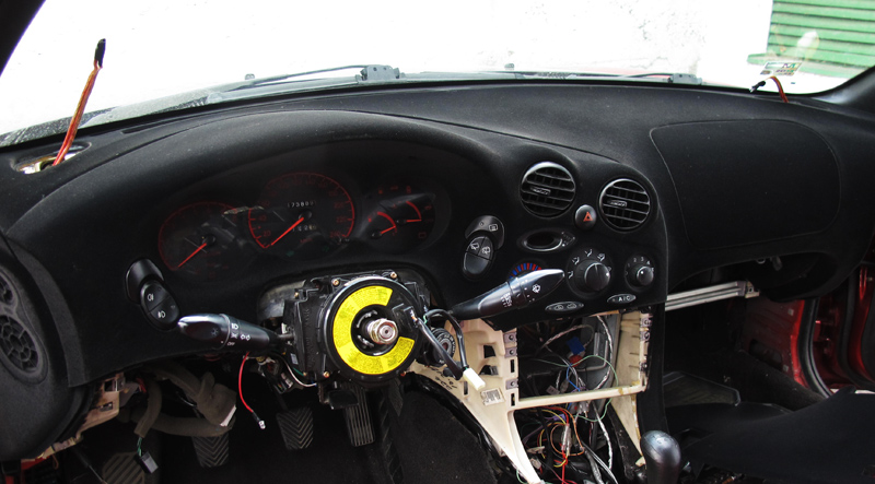

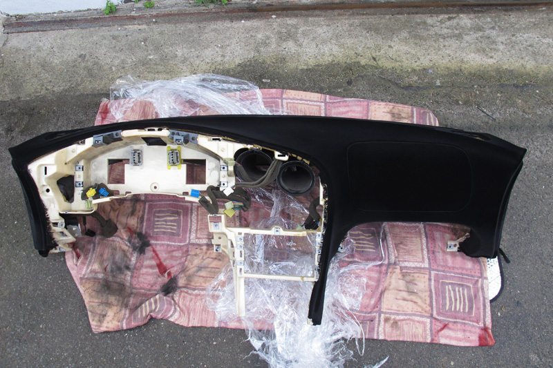

par fotek:)
- cast palubky po flocku
- IMG_0813.JPG (216.15 KiB) Zobrazeno 3782 x
- osazene..
- IMG_0815.JPG (169.75 KiB) Zobrazeno 3782 x
- palubka na miste
- IMG_0817.JPG (184.49 KiB) Zobrazeno 3782 x

ten flock vyzera dobre, ale s urdzbou to bude asi problematicke. Da sa to klasicky vysavacom povysavat, ci by sa to mohlo poskodit ?
Re: Pikolik´s Coupe
jj da se vysavat a nebo taky vykartacovat. Jinak mi rikal,ze po trech tydnech neni problem ani tepovani

Re: Pikolik´s Coupe
ahoj, prosím ťa, vieš mi poradiť, ako mám vymontovať volant? v manuále píšu so špecialnym prípravkom, ktorý nemám, neni na to nejaká finta?
Hyundai Coupe 2.0, 102 kW r.v. 11/1996
Re: Pikolik´s Coupe
zadnej pripravek neni potreba
jinak odpojit baterku a chvilku pockat at neni nikde zbytek energie.
pak jen zezadu volantu vysroubovat 4 matice a tim sundas airbag..
odpojis konektor od bagu a od klaksonu..
pak jen vysroubovat tu velkou matici
pak parkrat bouchnout do volantu zezadu zleva a zprava a je venku

Re: Pikolik´s Coupe
dík za radu, všetko mi išlo až na to samotné vytiahnutie volantu z hriadelu, ale aj to išlo nakoniec aj bez sťahováku rukami
inak sorry za OT

Jak jsi spokojený s údržbou flocku?Neloupe se to?
Re: Pikolik´s Coupe
zatim naprosta spokojenost
nic se neloupe a drzi to jak ma
nechal jsem to delat u Zidlickeho, protoze mel dobre reference, tak snad bude i casem vsechno v poho
