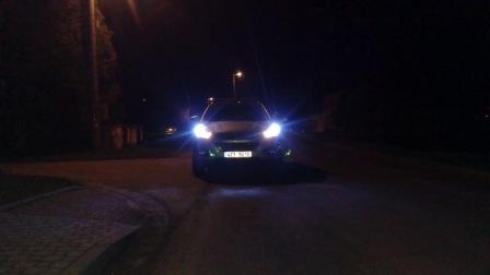

Na Aliexpress.com jsem zakoupil plastový díl s denním svícení kryjícím mlhovky za 1350 Kč, v GMelektronik 2 ks 12V relátek á 65 Kč a nějaké dráty se v garáži vždy najdou. Kvůli jednomu upevňovacímu šroubu ve špici dílu je třeba demontovat celý nárazník, ale jde to celkem dobře. Při zapojení jsem vycházel z trochu upraveného výše popsaného schema (major - str. 10). Funkce je následující. V poloze 1-po nastartování se rosvítí denní svícení
2-ledky svítí menší intenzitou - parkovačky (je otázkou zda ponechat původní parkovačky nebo je
odpojit, dle zákona nemí být světla zdvojená)
3-svítí tlumená světla, led parkovačky
4-automatika dle světelných podmínek -dení svícení nebo tlumená
Ve všech případech svítí koncová dvětla, to neřeším. Pro hnidopichy, lze to řešit ještě jedním relátkem u koncových světel. Relé má zdvojené kontakty, takže odpojí levou i pravou stranu samostatně. Foto relátka je z mobilu a je nekvalitní.
Do obvodů jsem nepřidával žádné odpory a pod. a vše funguje jak má.
