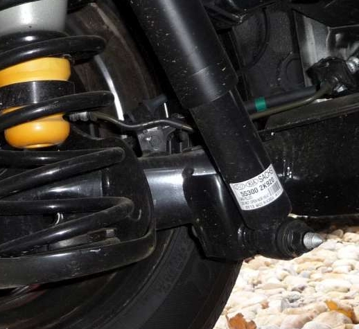

Ahoj všichni,k tomuto tématu jsem již tuto fotku poslal,pro ty co jí přehlédli,posílám znovu. U jednoho dealera jsem objevil vůz s těmito tlumiči. Byl tam jediný,možná původně určený pro jiný trh???
Nevím zda do Německa,ale některé vozy tlumiče SACHS jak vidět mají,nám říkají,že ne,jiný si musí opravit zámek sám,nebo bouchat dveřmi jako cvok,protože řešení údajně není i,když jak čtu je.........dělají z nás pitomce. F.
SACHS i,když Made in Korea..

Ahoj,gratuluji k novému autu,a jsem rád,že jsi spokojený. Díky za foto tlumiče na Tvém voze. Ty máš puntík zelený a jsi spokojený,já a jima máme puntík bílý a spokeojeni jsme nebyli. Třeba ty barvy něco znamenají?? Kdopak nám to tady sliboval informace z Nošovic? Tak hodně šťastných kilometrů bez poruch :o)) Franta.

že se jim chce i ty blbý tlumiče brát od několika výrobců :roll: Minulej týden jsem přendaval kola a koukal jsem, že v i30 jsou Sachs...

myslim, ze je to kvoli zabezpeceniu plynulej vyroby. vypadne jeden dodavatel, nahradi ho druhy :wink:
