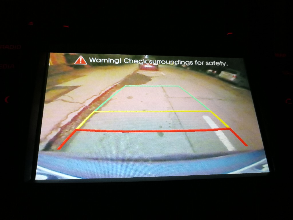

Sice to nemam do zpetneho, ale do radia, ale chci se zeptat, ono to jinak dat neslo, proste se to nacvaklo do original diry, ale prijde mi, ze je to moc dolu hmmm? Nebo je to tim, ze je to CCD snimac a nekdo ma nakej lepsi od Sony?

Moc ne, musíš vidět hranu zadního nárazníku pro případ těsného parkování. A ta hrana je a obraze výškově tak v 10-15% výšky, za mně OK.
Možná by to šlo trošku líznout vejš, ale i takhle to splňuje účel.

Ucel splni, ale je to spatne.

Mno je to dost dolů, ale jak píše hard, účel to splní.. kameru sis protahoval sám ?

shawt: Ahoj, možná plácnu blbost.... nejde ta kamera otočit o 180 stupňů kolem osy? Je jasné, že umístění celé kamery je jasně dané a nic s tím nenaděláš, ale není v tom těle ten snímač pod nějakým úhlem.... okem to nemusíš poznat. Pak by nebyl záběr tolik dolů, ale tak jak má být. Podle mě mají první červené čárky jít od hrany nárazníku a ne někde od poloviny SPZ. Nechal bych to zapojený a jen se pokusil otočit tělo kamery o těch 180 kolem svislé osy (snad půjde uchytit.... neměl by to být problém) a uvidíš zda to nebude ono?

Co je na tom spatne, original na i40 taky zabira kousek SPZ, nova i30 uz to ma fakt jen v ruzkach viditelny, ale nic strasnyho to neni.
Casey: co chces otacet? Nejde to dat jinak, pokud ji otocis, tak bude koukat do SPZky...

Mam tuto a tam nejde nic otacet. Je to fajn, ale kdyby to bylo o ten kousicek, aby ty cervene lajny zacinaly na narazniku, tak by to bylo lepsi. Mozna casem sezenu jinou.

Jj teď už to vidím že to nejde otočit.... na té foto zespodu co máš v jiném vlákně to vypadalo jinak než na tom odkaze.... neviděl jsem tam ten sklon... tady je to jasný.

Mozna to rozebrat a nejak uvnitr pohnout cockou. K radiu mi poslali taky kameru, ktera je vyklopna, ale ta zase nejde dat do original diry, tak aby to vypadalo hezky. Na foru to ma ICU, ale tak nejak divne to trci...ale zase to jde naklopit

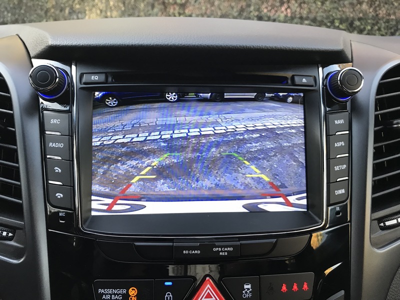

Spatne je na tom to, ze ukazatele jsou strme dolu a cely obraz taktez. Vsimli jste si treba obecne vyhledu? S orginalni kamerou vidite pomerne hodne zpet, nekolik desitek metru, tady sotva na prahy auta stojiciho za vami a to prave kvuli sklonu, ikdyby tam to auto nestalo, kamera by cumela do zeme. Tohle ja za me dost useless, ja ji vyuzivam i pri vycouvavani z rady napr. sikmeho parkovani, kam ja nevidim, ale ona ano. S touhle by se ale dobre hledaly ztraceny klice

No souhlasim, taky by se mi to libilo vyse (mas asi original?), asi nekde udelali soudruzi chybu

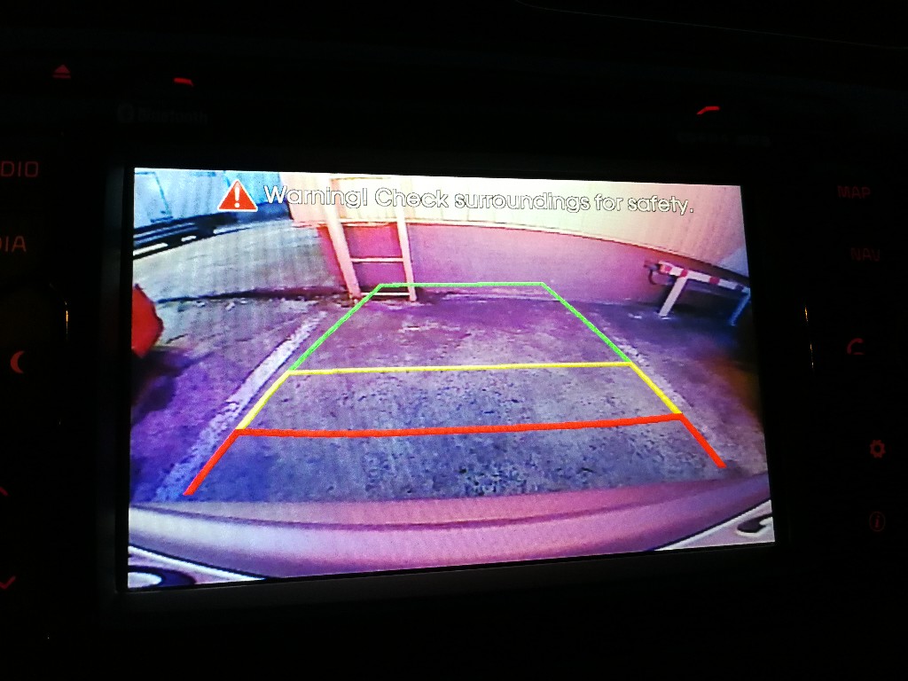

Tohle je ted z rana Cee'd. Cary vidis, ze jsou jako namalovane na zemi a vyhled do cele ulice i za plne tmy (7h rano). I20 ma obraz kamery v zrcatku, vyfotim pozdeji. Oboji je original, kluci tady s kamerama bojovali uz nekolikrat, na to nemam naladu

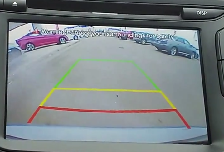

Cary ke zdi. Povsimni si nakladaku a budovy za nim, porad je to v jedny linii a mas rozhled o veskerym denim za sebou, jak projizdi auta atp.

Jj no original, je udelany lepe. Pritom by stacilo, aby cinan udelal naklon kosticky o 1-2 mm jinak.
