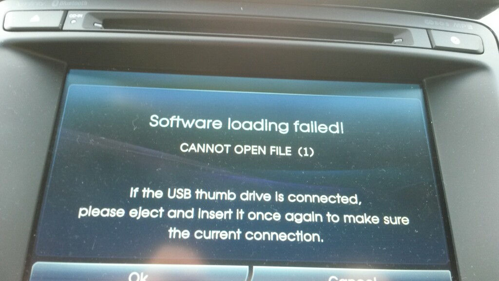

Update navigacie 2012/2013 navod
Chtěl jsem aktualizovat nejprve nejnovější SW, ale skončilo to hláškou, viz obrázek. Teď to nejde znovu aktualizovat. Nevíte někdo co s tím?
Díky

Re: Update navigacie 2012/2013 navod
A z jakého zdroje jsi aktualizoval SW?
Uživatel achiles tu dával odkaz na stránky KIA, ale na stránkách Hyundai je SW také. Nevím, jestli je v nich rozdíl, ale chystám se také updatovat jak software tak mapy.
za odkaz na kia update se omlouvam (uz jsem link prepsal), ale nastesti jsou ty soubory uplne stejne jak pro kia tak pro hyundai.
2Beri> a navigace ti normalne najede? zkus update stahnout znovu a na jinou flashku (naformatovanou na FAT32). Navigace je v nekterych pripadech treba vypnout / zapnout aby si vzala znova update. Jestli si to zkousel bezprostredne po sobe, tak to muze byt ten duvod. Staci cca na pul hodiny vypnout zapalovani auta.
a jeste napis, z jake verze jsi prechazel.
koukni taky, zda se na flashce nevytvorili nejake logy (textove soubory)
Stahoval jsem to přímo pro
Aktualizoval jsem z 7.4.5 na 7.5.8.
Na USB se vytvořil log "ark_log20150202.txt" s obsahem: 2015-02-02 15-21-46 [] ReadFile err: 1617 (PID:90308630)
Zkusím stáhnout SW znova a nahrát na jinou USB flashku a ráno cestou do práce to vyzkouším a dám vědět jak to dopadlo. Jinak mě asi bude čekat návštěva servisu
