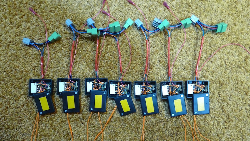

UPDATE:
Dneska som poslal prvé moduly alt. 1. Vypínače som kúpil extra, už som to zdržanie nevydržal.
Zároveň som poslal do Prahy ešte včera modul alt. 2 na výmenu. Pôvodný som musel stiahnuť a nahradiť ho finálnou verziou s ochranou proti rušeniu z napätia centrálneho zamykania.
Som zvedavý na váš feedback.
