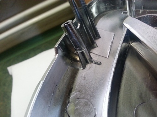

Dneska jsem se koukal na masku kde co a jak, jaký asi tak šroubky a kde se bude šroubovat a koukám, že jeden nálitek na šroub je nalomenej, takže nepoužitelnej, zrovna ten v horním rohu. Docela by mě zajímalo, jestli o tom pán co mi to prodal věděl...

Tyhle nálitky si vůbec nevybavuji, takže Ti jejich "nepostradatelnost" zhodnotit nemůžu. Lepidlo moc zapotřebí nebude, když se popereš s vypilováním spodních oček

To jsou ty nálitky, do kterých dle mě musíš našroubovat právě ty šroubky, jak jsi mi psal, že to dalo práci ho trefit a najít dost dlouhé.Mr. HYUNDAI píše:Tyhle nálitky si vůbec nevybavuji, takže Ti jejich "nepostradatelnost" zhodnotit nemůžu. Lepidlo moc zapotřebí nebude, když se popereš s vypilováním spodních oček.

Bez sundavání nárazníku to ani nezkoušej. Je to ztráta času. Nárazník máš dole za 10 minut a k vyndání původní třídílné masky budeš mít ideální přístup. Novou masku rovnou slož oba díly dohromady. Ty díry na ten dlouhý šroub byly vyloženě v tom rohu.
Ta očka na spodní straně se hrozně blbě pilují ručně, je tam málo místa. Buď to vezmi bruskou nebo s citem vrtačkou
Pod pojistkou kapoty je takový plastový žlábek chycený rovnou na plechu, ten tam drobet překážel.

Jasně, že ho sundám, jen si nepamatuji, jestli drží někde pod světlem a musím je vyndat nebo ne? Jestli myslíš díry na dlouhý šroub v horním rohu, tak to je právě to co mám v jednom rohu ulomený, tak jsem zvědav jak to tam přichytím. Když jsem na to koukal, tak mi přišlo, že by bylo lepší tu masku pasovat do nárazníku bez toho horního plastu, ten se tam dá přece našroubovat až na konec před zpětnou montáží na auto, pokud se nepletu?Mr. HYUNDAI píše:Bez sundavání nárazníku to ani nezkoušej. Je to ztráta času. Nárazník máš dole za 10 minut a k vyndání původní třídílné masky budeš mít ideální přístup. Novou masku rovnou slož oba díly dohromady. Ty díry na ten dlouhý šroub byly vyloženě v tom rohu.

Světla ven nemusí, pod nimi je to jen v nasouvacích příchytkách. Ale jak koukám na tu detailní fotku tak mám skoro pocit, že ta Tvoje maska má trochu jiné "vnitřnosti" než má ta moje. Já v tom rohu měl "závitku" v rovině s hranou bez vystupujícího nálitku
Zdá se mi to nebo má ta Tvoje maska v chromu nejen
, ale i orámování a lamely? Ta moje má totiž v chromu jen logo, orámování a lamely jsou matné.

Koukám na ebay a tam jsou ty masky fakt trochu jiný z vnitřku, tak jsem asi zase koupil nějakej šunt. To jsem zvědav, jestli jí tam vůbec napasuju. Pán asi věděl, proč jí prodává.
Nezdá se Ti to, je v chromu i orámování a znak, ale i vnitřek je celý v chromu.

Jak to bylo zabalené, myslím krabici. Moje byla v originál krabici od Mobisu včetně štítku s OEM kódem. Ale na číslo se Ti nepodívám, krabici nemám uloženou doma.
Každopádně máš jinou masku než já, takže moje zkušenosti jsou Ti k prdu
Re: petr.s-ix35 Rudolf.
Obávám se, že ta krabice ani není od té masky, nic na ní není, tak nevím. Každopádně je to jedno, už je tam, jen to hodit zpět na auto, ale mám ještě nějaké povinnosti, jak to dodělám, hodím sem nějaké fotky.
