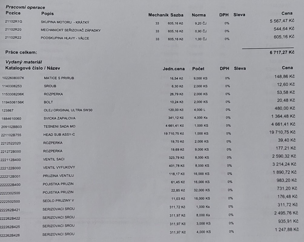

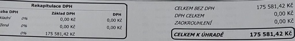

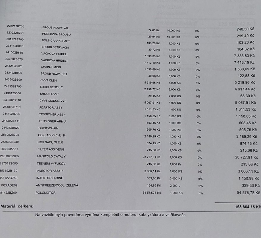

Teď jsme pořídili GDI z roku 2017 (stále 2.gen). Bylo to služební auto, nicméně s každou volovinou včetně výměny stěračů to jezdilo do autorizáku, na všechno mám faktury a mám doloženo úplně vše, co se s autem dělalo. Nicméně záruka končila letos v dubnu a v březnu tomu měnili motor.
Od té doby to nenajelo nic, takže ho v podstatě zajíždím. Naštěstí měnili i rozvody (kdyby mi někdo na nový motor nasadil staré rozvody, tak ho vyženu svinským krokem).
Ptal jsem se co se s motorem stalo a prý se propálil píst kvůli vadnému vstřikovači. Původně chtěli vyměnit jen ten píst a vstřikovač, ale centrála jim nařídila vyměnit celý polomotor i s katalyzátorem. Tak doufám, že budu mít s motorem klid jako u původní 2012 [-o<
