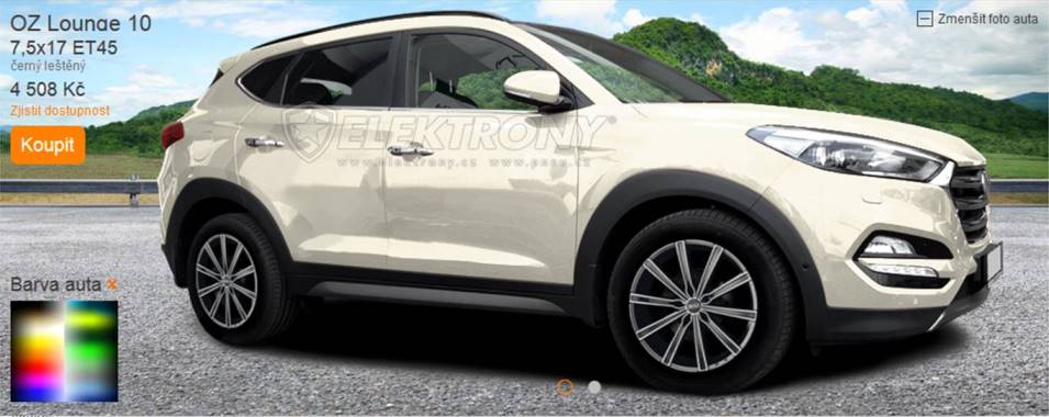

Napsal: 30 bře 2018, 11:14
Mně se líbí tohle
OZ Lounge 10.jpg (57.49 KiB) Zobrazeno 4052 x

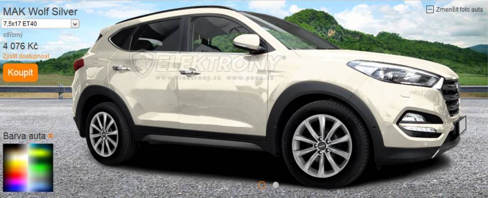

nebo
MAK Wolf Silver.jpg (57.92 KiB) Zobrazeno 4052 x
Bohužel, ET je mimo :(
