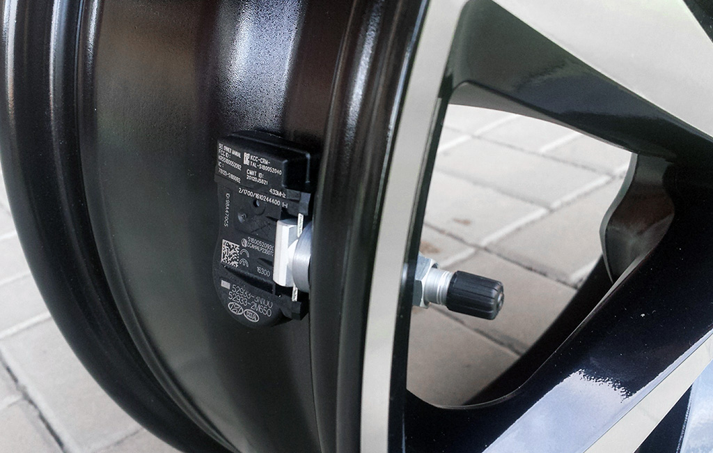

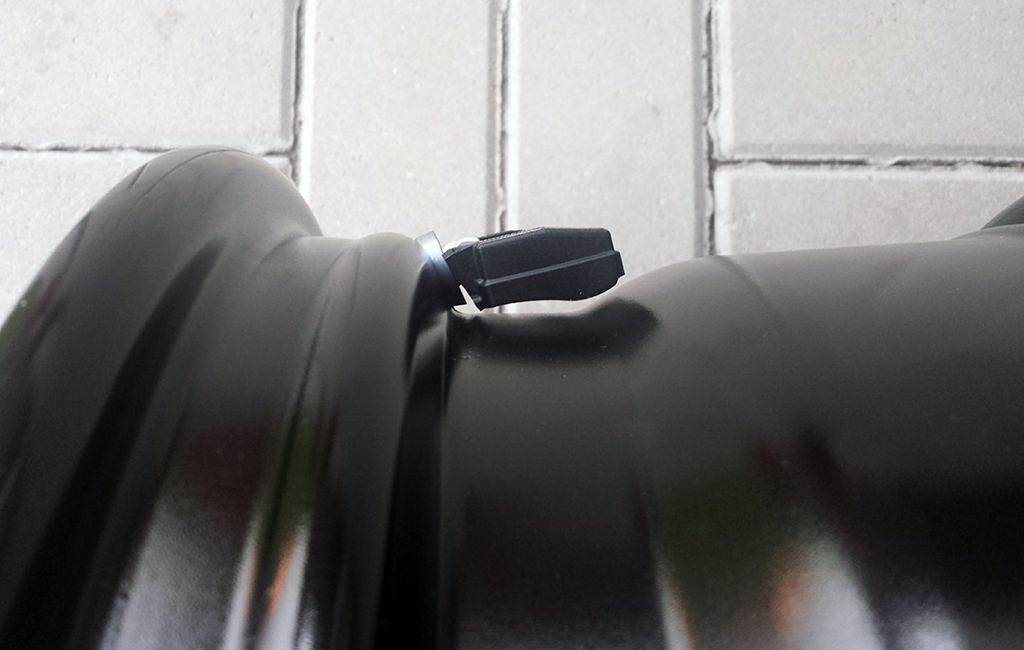

Zkusil jsem jeden TPMS namontovat na alu. Tušíte, jestli je správně, že takhle trčí do prostoru? Někdo mi říkal, že se snad k alu přilepují...? Ta spodní strana je ale taková prohnutá jako by měla kopírovat profil disku. Je možné, že na kolech od :hyu: s výkusem kolem ventilku ten senzor sedí nějak lépe? Dík

Nic se nelepi, jsou jen takhle prichycene matkou jak to mas.

Potom premyslim proc na zadni strane ventilku je lepici paska...?

Když jsme blahé paměti dávali šéfovi první i40 na zimní, kam jsem pořídil komplety, tak TPMS ventilek taky na neoriginálech takhle "visel ve vzduchu". Takže jsme podkládali ventilek páskami tak, aby se přilepil a netrpěl otřesy popř. nepraskl.

Presne tak ventilek musi byt vzdy opren a prilepen. Pokud nebude dojde k utrzeni. Dobre jsi udelal ze jsi podlozil. ;-) V navodu na instalaci mas tez napsano prilepit.

takže podle jednoho se přilepují, podle druhého ne. Pánové, kdo z vás to může říct s jistotou? :lol:
mr. hyundai - chápu tedy správně, že na originál :hyu: kolech senzory takhle "nevisí"?
bony - tpms, které mám žádnou lepicí pásku nemají, zadní strana je celá zalitá silikonem

Pokud je mi známo tak na originálech nevisí.

Ne Bony, vazne tam neni zadna lepici paska, na originalech je videt jen "zalite" vnitrnosti v nejakem vosku nebo necem podobnem a ze by se dokupovalo neco na lepeni to fakt ne. Nevim co mas za ventilky ale nic se nelepi.

Ja jsem bral ty z aliexpres a ty maji lepici pasku a krssne lezi na disku kola. Nedovedu si predstavit, ze by byly tak ve vzduchu hak na fotce. Musi trpet jako prase a myslim si ze se musi casem utrhnout.
