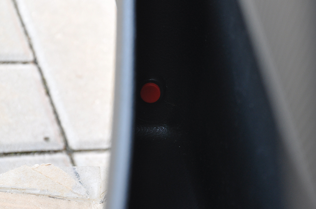

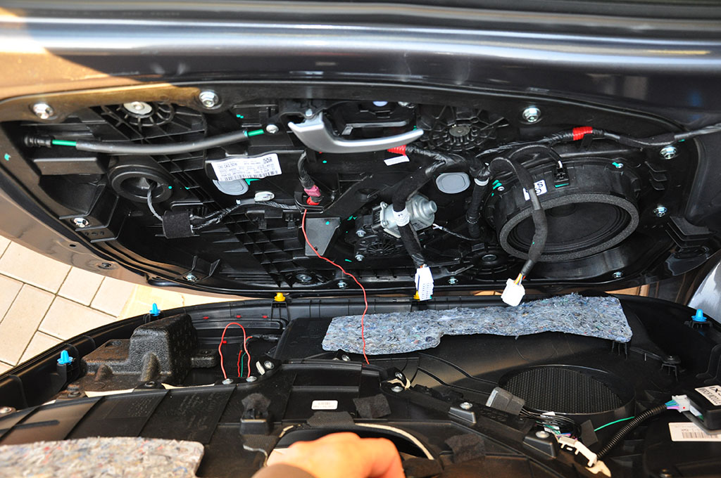

Dneska jsem se pustil do montáže aut. sklápění/vyklápění zpětných zrcátek po zamčení resp. nastartování. Použil jsem modul pro ix35 z AliExpress a řídil se podle fotek ve vláknu od shawta. Můžu potvrdit, že tapecírunk se ze dveří sundavá fakt dost blbě. I přes veškerou opatrnost se mi nakonec taky podařilo urvat dva žluté bumpery (škoda, že jsem v předstihu neobjednal náhradní). Nevím proč zrovna ty žlutý potvory tak extra drží... Samotná montáž pak byla celkem brnkačka a po zkompletování vše funguje jak má. Modul jsem ještě doplnil o vypínací tlačítko ve stěně odkládací kapsy tapecírunku. Nevím sice jestli ho kdy využiju, ale mám z toho nějak lepší pocit. Jinak si myslím, že za těch pár korun se funkce automatického sklápění vyplatí - podobné vychytávky mám celkem rád! :D/

napíchnutí šedého kablíku pro impuls k modulu
začištění
začištění
přidělání vypínače do kapsy tapecírunku
tlačítko ve vnitřní části kapsy tapecírunku

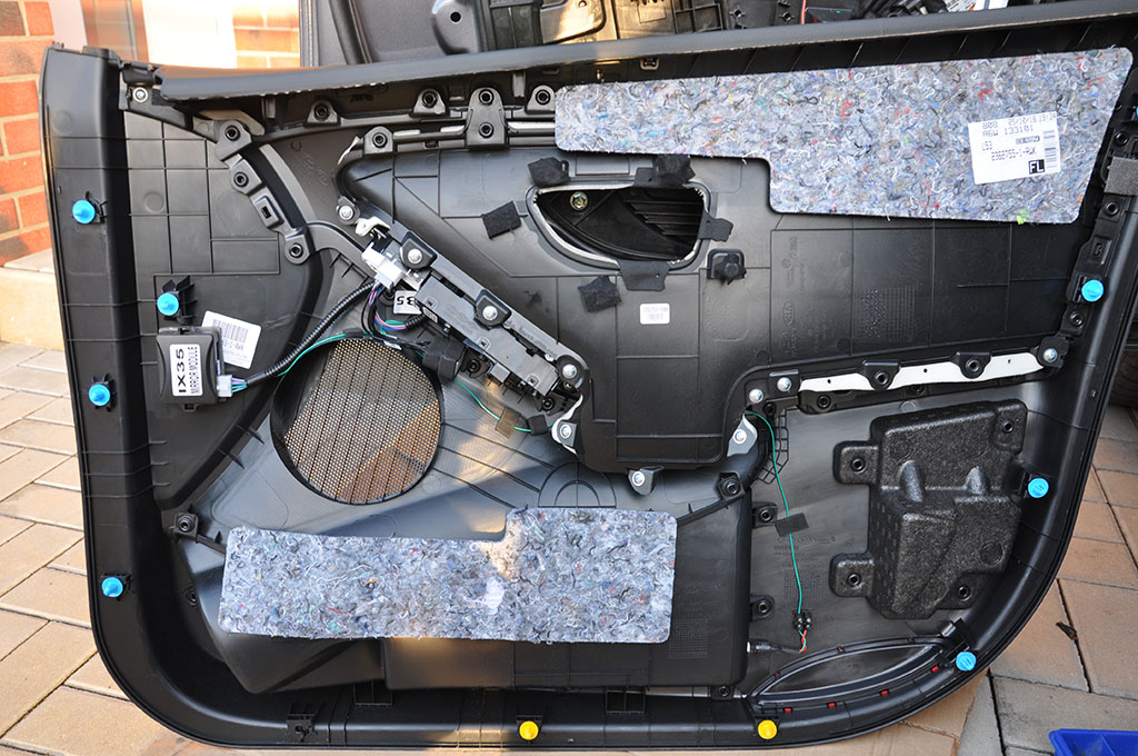

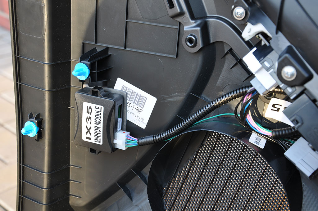

umístění modulu na vnitřní straně tapecírunku

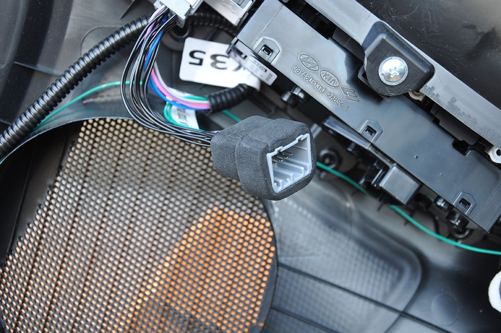

oblepení konektoru proti případnému rachtání
zbývá připojit červený drátek k vypínači,...
...zapojit 2 konektory a zaklopit

Super prace :) Ja nad tim prepinanim taky uvazuju, kdyz pojedu do Hyundai na servis, tak bych to mozna vypl, at nemaj kecy, coz uz v mem pripade meli.
Jak moc slozite je to napojit? Ty to mas primo do toho modulu? Vlastne ja tam mel jeste extra dratek, to je na to?

Diky. Shawte, zapojeni je stejne jako mas ty, jen jsem do cesty tomu zelenemu dratku pridal klasicky jednopolovy vypinac. Nic sloziteho.

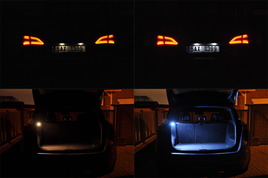

Tak zase jedna série PŘED a PO. Tentokrát jsem se pustil do výměny žárovek nad RZ a v interiéru. Nad značku jsem použil ledky od Osramu, do interiéru šly čipy z číny. Vyměnil jsem i všechny stropní světlušky, ale na muj vkus svítí až moc bíle. Asi je ještě prohodím za ledky s teplým bílým světlem, abych si nepřipadal jak u zubaře. :mrgreen: Překvapilo mě, že v manuálu je uveden u schránky spolujezdce typ žárovky Festoon, ale já tam měl W5W. :?:
kdyby někoho zajímalo, tak je použito toto:
nad RZ+schránka spolujezdce - OSRAM LED W5W https://www.alza.cz/hobby/osram-ledrivi ... 121314.htm
do interiéru nově objednáno - http://www.ebay.com/itm/222302119207?_t ... EBIDX%3AIT
Další akce budou nová alu na léto a pak už snad konečně rozlousknu to rádio, které řeším kudy chodím...
