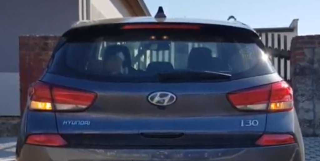

Zdravím ve spolek.
Po uvažování nad použitím LED v blikačkách jsem se rozhodl pro variantu homologovaných žárovek. Pořídil jsem tedy Philips Silver Vision a za mě spokojenost. LEDce se to jistě nevyrovná, ale oproti původní bludičce je to jinde a jako plus ve světle není tolik vidět. Přikládám snímek z videa, kde je vlevo Philips, vpravo původní žárovka.

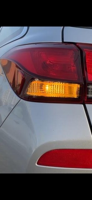

Zdravíčko,
posílám fotky výměny zadních org. blikaček za OSRAM DIADEM CHROME, cena 220,- Kč za 2 ks
Vyndání světel byl doopravdy porod !!!!
