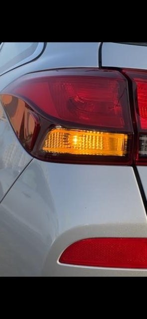

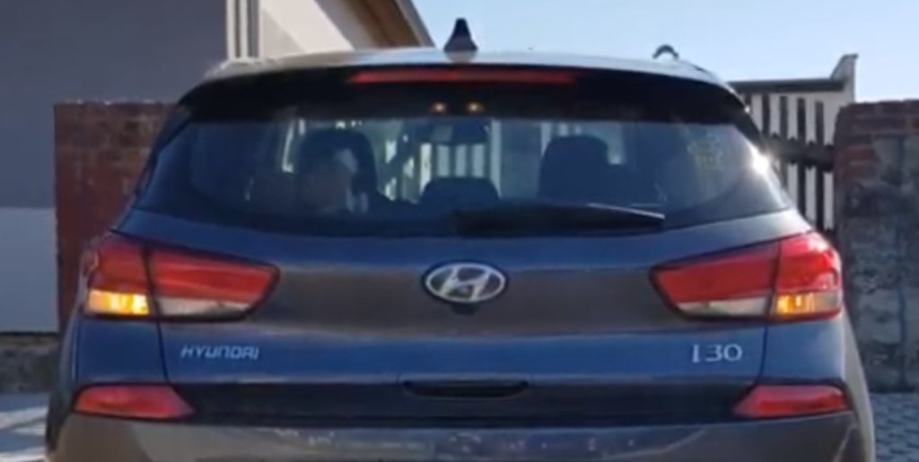

Po uvažování nad použitím LED v blikačkách jsem se rozhodl pro variantu homologovaných žárovek. Pořídil jsem tedy Philips Silver Vision a za mě spokojenost. LEDce se to jistě nevyrovná, ale oproti původní bludičce je to jinde a jako plus ve světle není tolik vidět. Přikládám snímek z videa, kde je vlevo Philips, vpravo původní žárovka.

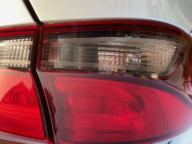

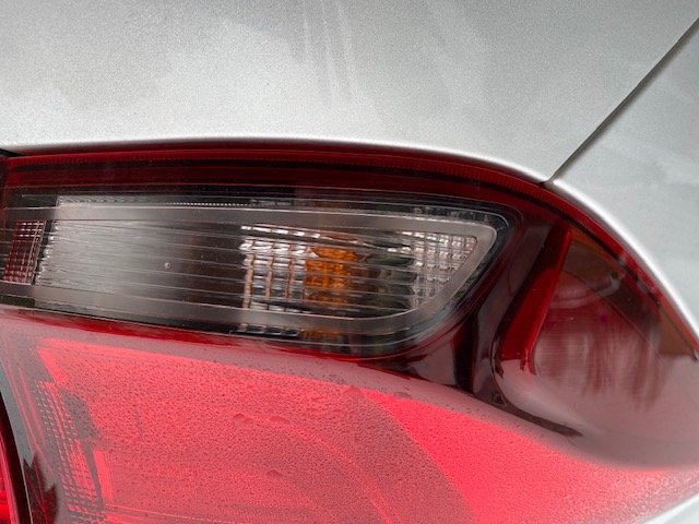

posílám fotky výměny zadních org. blikaček za OSRAM DIADEM CHROME, cena 220,- Kč za 2 ks
Vyndání světel byl doopravdy porod !!!!

Re: Zadní LED blinkr
Napsal: 28 úno 2021, 18:43
od sud
super, dik za foto, vyzera to dobre, tiez planujem dat tieto alebo Philips SilverVision..
svetlo ide von tazko asi pri kazdom aute, mne dost pomohlo plastove pacidlo
