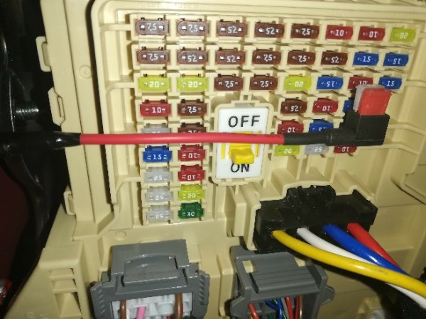

cernymotyl píše: 26 pro 2019, 18:01 V Koně to vypadá pod vnitřním osvětlením jinak, ale už jsem vymyslel kam napájet drátky. Dobrý nápad. Díky. =D>
Protože mi to napajeni ve světlu nefungovalo jak jsem si myslel, natáhl jsem kablík do pojistkové skříně a teď mi to jede bez problémů přes pojstkovou rozdvojku a měnič napětí.

Mohu se zeptat, na jakou pojistku si to pripojil? A jaky menic na 5V USB pouzil, predpokladam, ze z Ali. Ja mam zatim napajeni pres OBD konektor taky z Ali ale ted v zime mi kamera obcas hlasi vybitou baterii. Tak planuju to na jare predelat prave na tuto rozdvojku primo na nejakou pojistku a pouzit taky ten menic.

Kameru jsem zapojil na 25A pojistku zadního stěrače. Nejlíp proměřit, aby byla pojistka pod proudem až po zapnutí zapalování.
Měnič jsem koupil tady. Nechtělo se mi čekat až to dorazí z Číny. Teď tam mají prázdniny a chřipku.
https://arduino-shop.cz/arduino/963-men ... a-15w.html
