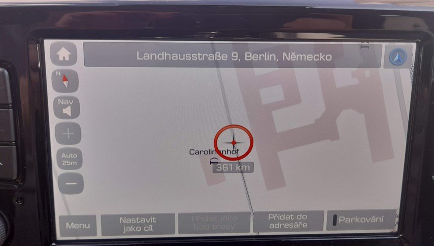

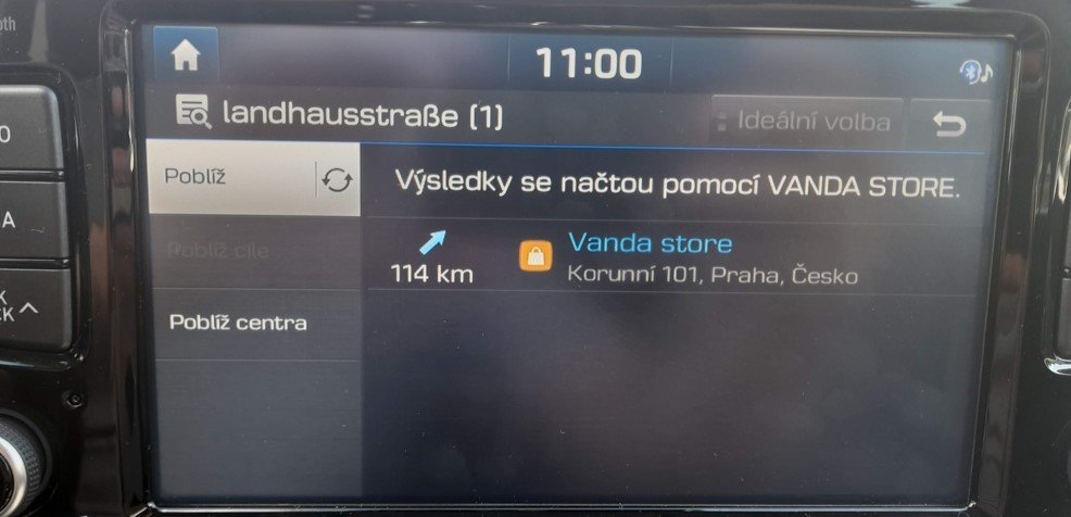

Vyzvedl jsem si nedávno po servisu auto před delší cestou a při odjezdu jsem zjistil, že změny v hledání cíle jsou pro mě trochu problém. Zajímalo by mě, jestli je chyba ve mě nebo se něco nepovedlo v aktualizaci. Uvítám pokud někdo přišel jak tam nově zadávat adresu, abych se dostal na správný cíl.
Příklad chci se dostat na adresu: "Landhausstraße, Berlín, Německo"
Původní hledání cíle bylo takto: Výběr země: Německo, Město: Berlín, Ulice: Landhausstraße, číslo domu: nic nezadáno
Sice hodně klikání a přepínání, ale logické a našel jsem vždy adresu přesně.
V novém způsobu hledání je něco jako fulltext. Takže do toho políčka pro zadání cíle zadám "Landhausstraße" a odpovědí je nějaký obchod v Praze, který se nejmenuje ani náhodou jako ta ulice. Nepomáhá tam zadávat slova jako berlín něměcko ani různé pořadí zadání slov apod. Přitom ta ulice je v mapách viz. přiložené fotky výsledku hledání a pak můj způsob hledání přes "zoomování" v mapě.
Dá se nějak zapnout funkce původního hledání přes oddělená políčka? Případně co dělám blbě? Nějak jsem z toho ztracen a mrzí mě to. Adresu v navigaci teď umím najít jen tak, že postupně od oka „zoomuji“ mapu až najdu to místo kam potřebuji jet a přitom to kontroluji na mobilu jestli je to ono. Trvá to pěkně dlouho. Například tento způsob hledání jedné malé ulice v Berlíně byl docela slušný test trpělivosti (Především tedy díky nervóznímu spolujezdci a jeho komentářům

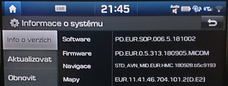

Verzi co teď máme v autě:
Model: PDAS.S5ALN.EU
Software: PD.EUR.SOP.010.6.210111
Firmware: PD.EUR.0.5.420.210104.MICOM
Navigace: STD_AVN_MID_EUR.HMC.201127.39af429
Mapy: EUR.13.47.47.412.105.5(D.H2)

- hledam_ulici_landhausstrasse.jpg (58.39 KiB) Zobrazeno 2501 x
- ulice_lanhausstrasse_existuje.jpg (50.33 KiB) Zobrazeno 2501 x

Nejsi sám, je to aktualizací.
Re: Navigace-funkce
A co si tak přes hotspot propojit telefon s navigací? Tzv. bluelink? Event. hotspot...
A ono to najednou půjde jak po másle.

Je to blbá aktualizace, pokud dotyčný nemá propojený foun s daty, je to marný... Opět zbytečně zabité něco, co fungovalo a to, co by uživatel ocenil se ani vzdáleně nekoná...

Mně instalovali 10/8/2021 navigaci STD5LE.EUR.HMC.210506.d208fe8. Ostatní data mám schodná s tvoji versí.
Zadám např: Západná 25 Žilina Slovensko. Najde, určím jako cíl, nabídne 2 trasy a po zvolení jedné, spustí navigaci a naviguje.
Obdobně navigace Rakousko, Německo... Zatím jsem ale neodhalil jak to funguje po stisknutí "v blízkosti centra",když se objeví nabídka
volby země s vlaječkami a po jejím výběru co pak ????????????

Zkusil jsem propojit telefon a ono to fakt našlo. No takže to je fakt blbá aktualizace, když bez telefonu to nenachází spoustu adres. Takže budu dělat update na nějakou lépe fungující. Jen nesmím přijít o tu funkcionalitu, kdy to na trase ukazuje za kolik kilometrů je další "záchod". Manželka si na to pěkně zvykla a bez toho už si to neumí představit

Jo nahrana byla v breznu, ale je z roku 2019 (minimalne 1 rok stara).
Udelej update na SOP.010 :
SW:
https://drive.google.com/file/d/17jGScV ... p=drivesdk
Mapy:
https://drive.google.com/file/d/1yXMzCt ... sp=sharing

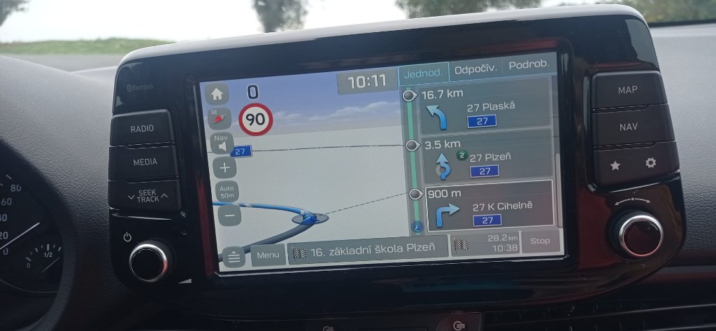

Takhle to aktuálně ukazuje při navigování
1. máš připojený bluelink?
2. waze mě po špatných cestách nenaviguje, většinou je jedna varianta vždycky po lepších ale delších trasách
3. mám sice navigaci předfaceliftovou, ale po aktualizaci je opravdu mnohem horší výběr tras (většinou se ani obě nabízené varianty od sebe neliší) a celkově mnoho změn k horšímu
AD adidas.r:
- 1632469915454.jpg (69.07 KiB) Zobrazeno 2081 x
- 1632469915439.jpg (65.16 KiB) Zobrazeno 2081 x
- 1632469915447.jpg (70.53 KiB) Zobrazeno 2081 x
