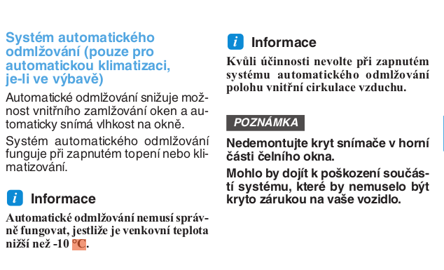

Tohle je ta relevantní část manuálu, která se týká systému automatického odmlžování. V létě ten systém používá klimatizaci, v zimě topení a automaticky přesměruje vzduch na okno a zvýší otáčky ventilátoru.
Neznamená to, že klimatizace funguje do -10°C. Týká se to jen automatického odmlžování.
proč by si s problémem namrzání nemohly poradit automobilky
Však si poradily, když teplota okolí klesne pod 5°C, klimatizace nechladí (kompresor se nepouští, jede naprázdno). Předejdou tím problémům se zamrznutím čehokoliv.
