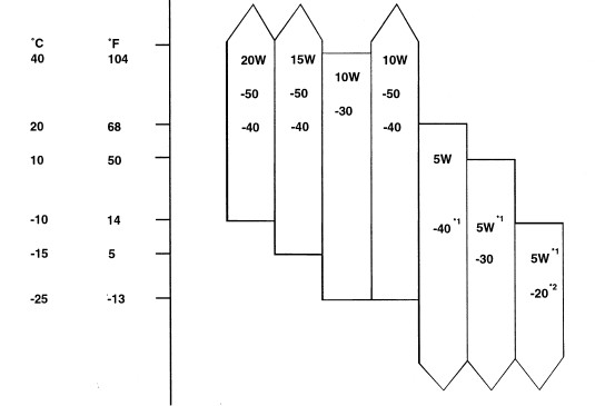

Náhodou jsem našel tuto jednoduchou pomůcku
snad to někomu pomůže :lol:

Ja som zase našiel toto:
Ako sa používajú oleje pri vonkajšej teplote podľa značenia SAE: SAE 30 (-5 oC do 40 oC), SAE 40 (0 oC do +45 oC), SAE 20W -50 (-15 oC do +50 oC), SAE 15W -40 (-20 oC do +45 oC), SAE 10W -40 (-25 oC do +35 oC), SAE 5W -40 (-30 oC do +30 oC), SAE 5W 30 (-30 do +25 oC), SAE 0W -30 (-50 oC do +30 oC).
