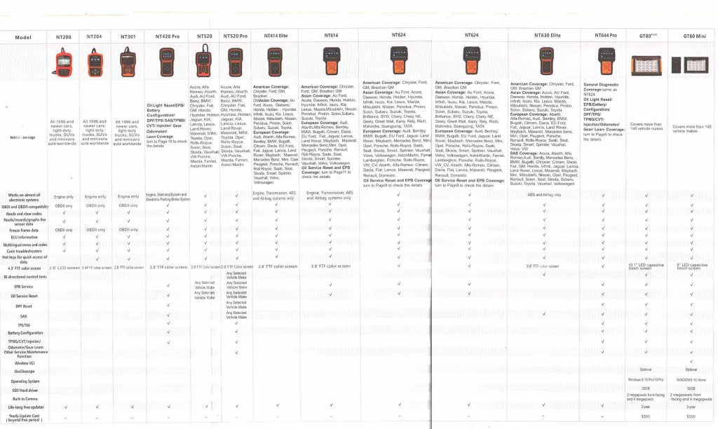

Prehlad modelov Foxwell a ich funkcii:
NT510 ktore mam ja je starsia verzia, tu je function list pre Hyundai:
https://www.foxwelltool.com/upload/serv ... onlist.pdf
Ake dalsie znacky aut je mozne zakupit pre tuto diagnostiku (stahuje sa to do pamati pristroja)
