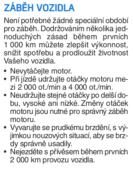

K věci "zájezdu" motoru:
Osobně mně přijde naprosto nepravděpodobné, že by se současné motory ještě zajížděly tak, jako tomu bylo kdysi (vlastně jsem tu dobu jako řidič ani nezažil). Daleko více pravděpodobný je podle mě faktor nezvyku. Jednak na nový motor, se kterým se člověk musí sžít/naučit se s ním/zvyknout si na něj. Navíc to prostě může být pro celou řadu uživatelů skutečně línější motor, než který měli do té doby. To čeká i mě. Jsem zvyklý na diesly, 130 kW, 91 kW. Silnější motory s jinou charakteristikou. Takže když bych tady měl po 5 tis. s Hyundai proslovy o tom, že nejdříve to bylo nepředstavitelně líné, ale už se to zajelo, tak si myslím, že pravda leží jinde.
Na auto se těším. Že bude míň výkonné, to vím. Na druhou stranu auto, které jede pohodlně 120 km/h a není u toho vytočené ke 4 tis. otáčkám, pro mě, alespoň si myslím, je v pohodě. Klidně i na dálnici. Kde jinde také ve 120 km/h rychlosti. Nezvyk to samozřejmě ale bude, styl jízdy budu muset uzpůsobit.
