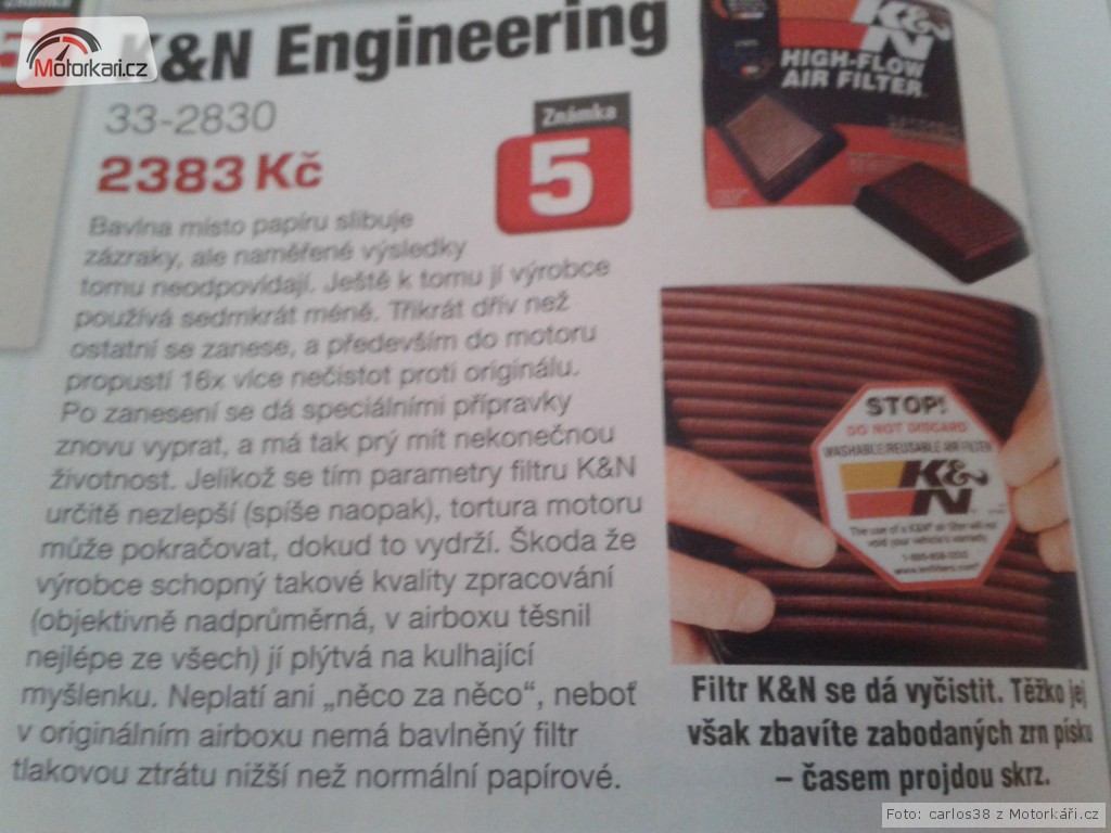

spíš jsem přemýšlel nad nějakým sportovním vzduchovým filtrem... ale nemám s tím žádné zkušenosti... ty svíčky zatím neřeším... ale nikdy neříkej nikdy... že? :D

SM - Svět Motorů 30/2015 Otázky
otazka: Peclive jsem si ve speciálu Ojetiny 2015 precetl test vzduchových filtru.Byl jsem prekvapen, jak zle dopadl výrobek firmy K+N z USA. .......mam praci filtr nahradit zpet originálem?
odpověď: ......"Pratelné bavlnene filtry podezříváme z nedostatečné ucinnosti uz leta, a to kvůli viditelnym nečistotám v oleji, zretelně zaprášenemu saní vcetne skrtících klapek a nakonec i rýhám ve valcich u jimi vybavenych motoru. Po testu jsme si zcela jisti, ze pricinou je prave nedostatecna filtracni účinnost. Protože se nepotvrdily ani slibovane nižší tlakove ztraty a tyto filtry nedokazou zadnym zpusobem zvýšit vykon motoru - tedy neplatí ani ono zname něco za něco - muzeme jednoznacne rici, ano, nahradte je zpet originálními papirovymi vložkami. ....."
...."V ještě horsi situaci jsou majitele ojetych vozu, jejichz předchozí uzivatele podlehli masazi vyrobcu bavlnenych filtru a koupili dokonce cele otevrene sání zakoncene tzv. hřibem....."
Takže volba je na tobe. :D Ja bych si sportovní filtr do auta nedal.
KN se třikrát dříve zanese a propustí 16x více nečistot, než papírový filtr. Ještě si ho tam chces dát?

nn... tohle mi stačí... díky :D

K&N nebrat, urcite ne.

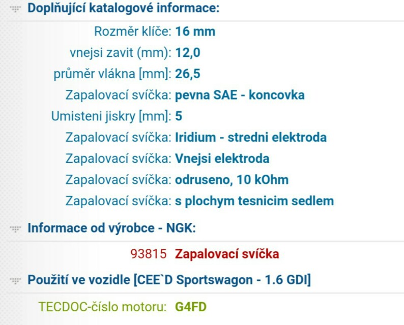

Nema nahodou GDI od vyroby Iridia? Mi se ukazuje, ze ano, ale realne v aute jsem nekoukal.

Pokud jsou to iridia, tak NGK. Ale Denso používá čisté iridium - vyráběné technologií "tažení". Přičemž iridiová stopka je navařená laserem na "tlustou" část středové elektrody. NGK má používat také pravého iridia, ale vyráběného technologií "spékaného kovu", což samo o sobě vylučuje dosáhnout vysoké životnosti při minimální tloušťce elektrody.
Pokud tedy iridiovky, tak od Denso

Denso povazuju za spickovou znacku a v Mysak funguje pouze na Denso (na NGK chcipal a vyrobce to uznal). Nicmene pokud NGK v i30 funguji (predpokladam je jako prvovyrobu, Denso a Champion spise ne) a zaroven jsou iridiove, je mi vicemene jedno, jakou technologii je vyrobili. Nicmene, NGK jsou zrovna v tomto pripade drzasi a Denso nevidim skladem :( uvidime, az to prijde a budou je chtit vymenit, predpokladam, ze z nich v autorizaku vypadne castka za pulku auta, tak vezmu co bude skladem.

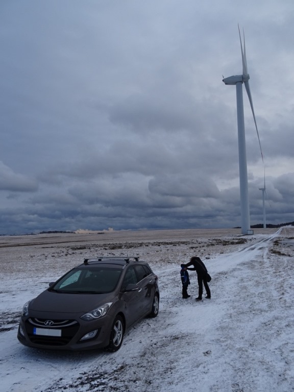

z dnešního výletu...
A právě v tom vězí ten klíčový rozdíl, které dělají prémiovou svíčku Denso tou opravdu špičkovou.
Na běžných motorech Denso Iridium Power obvykle vydrží cca 80 - 100 tis. km. Hodně záleží v jakém motoru je provozována.
Pokud bys chtěl svíčku se životností 200 tis. km, musel bys jít do řady Iridium Tough: 0,7 mm středová iridiová elektroda, vnější elektroda se zalisovaným platinovým válečkem.

jinak o víkendu jsme byli na výletě a byla teda pěkná zima... ale ty větrné elektrárny jsou fascinující... výška 80 m ... průměr rotoru 92 m... mazer!!! 8)

My ich tu v okolí máme plnú prdel.Vôbec sa mi nepáčia. [-X

neříkám, že bych to chtěl mít za barákem... :D :D :D
ale když k tomu jedno za čas přijedu, tak je to fascinující...
