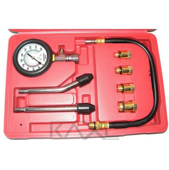

Koupil jsem si cejchovaný manometr do 16 barů, s burdonovýn perem, průměr asi 10cm, takže dost přesný k odečtení. Obětoval jsem jednu starou svíčku, vydlabal keramiku a střední elektrodu, vyvrtal prostrědek na vhodný průměr pro zacínování mosazného těla ventilku (moto, cyklo, co se najde). Pak již jen zašroubovat ventilek a drží mi to napumpovaný tlak. Na druhou stranu těla původní svíčky navařit šroubení, na to tlakovou hadičku a vlastní manometr. A místo kovového těsnicího kroužku svíčky stačí vhodný gumový "o" kroužek. Pak měřák utahuji jen přiměřeně rukou. Měřič kompresního tlaku je nabízen i v internetových obchodech, tuším, že kolem 1500Kč, ale protože jsem nevěděl zda mi bude pasovat závit a spěchal jsem, spáchal jsem to, jak uvedeno.

Já se omlouvám myšlenka dobrá ale napsal jsem chybně přívstřik a myslel jsem gaslube, flash lube, JLM a podobný mazací olejíčky. Na ty je měření od TÜW. (třeba na http://www.gaslube.cz)Přístřik ten je těžko říct jak moc funkční.....asi dle mého názoru jen marketingovej tah a vedlejší produkt jednotek pro tsi motory. Jo díky za popis tlakoměru. Je to ono?:
http://www.topeni123.cz/manometr-rf-50- ... vym-perem/

to karlitos: je mi divný, že by se mělo za tento materiál v záruce platit, to by pak neměnili v garanci na tom autě nic [-X (tlumiče, tyčky, brzdy ramena) #-o
to airwaves: než to začneš vyrábět... todle je k mání za 599,-
