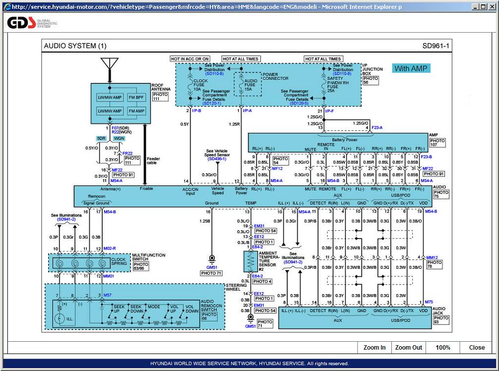

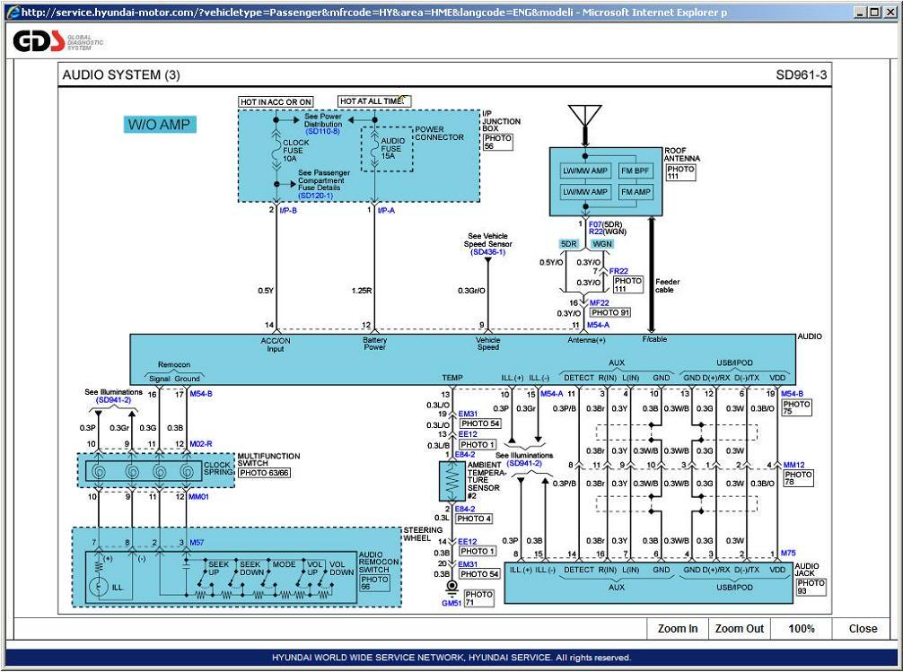

Vcera mi prestalo nacitavat USB, na display sa objavy po prepnuti na USB : NO MEDIA. Vyskusal som 3 USB-cka s hudbou a neslo ani jedno. Nema niekto nejake napady cim by to mohlo byt ? Poistky som postupne povyberal vsetky do jednej a ani jedna to nie je. V radiu by chyba byt nemala, lebo hra CD aj radio a podsvietenie na konektoroch USB a aux svietia. Moze byt ze niekde sa odpojil nejaky kontakt od USB citacky ? Tu su schemy, ak by sa v tom niekto vyznal, bol by som velmi vdacny za kazdu radu.
Edit: teraz som bol vyskusat AUX a nefunguje ani ten :?
nulda
Příspěvky: 458
Re: Rádio,bluetooth,handsfree
Příspěvek od nulda »
Povytazeny kabel mini ISO nad ISO konektorama v radiu?
89majlo96
Příspěvky: 3545
Bydliště: Topoľčany
Příspěvek od 89majlo96 »
Zavada odstranena, bol to konektor, vdaka za radu, chcel som rozoberat stredovy panel a hladat zavadu tam :wink:
