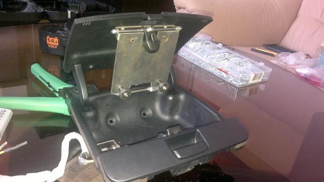

Dlho som sa nepochválil, nebolo čim, ale dnes to napravím:
Vymenil som mobil za NOKIU C7, a tak ma začalo trápiť, ako ju využiť ako navigáciu.Samozrejme v odkladacej schránke
Ak má niekto problém (niekde som to tu zachytil), že mu zle otvára schránka, mám antibiotiká.

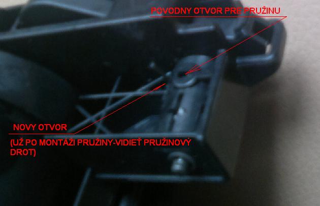

Na prvom obrázku, je posunutie otvoru pre torznú pružinu-musel som zväčšiť otváraciu silu, lebo ten držiak má nejakú hmotnosť, aj keď je len z 1mm plechu.

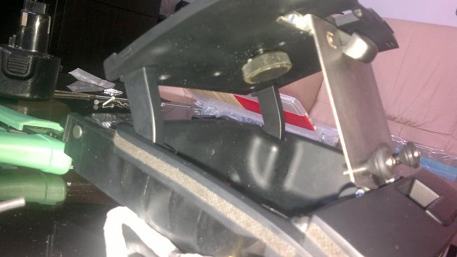

Vyrobil som si držiak, naskrutkoval ho na tú odklápaciu časť, a ako aretáciu som použil pôvodný zub, ktorý drží horné veko.

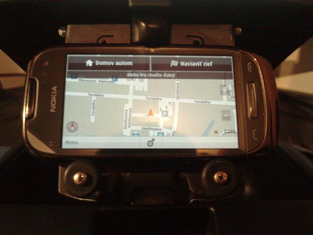

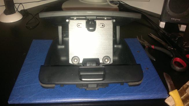

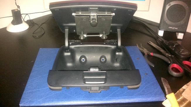

a takto to vyzerá, zatial v obývačke, v aute to bude zajtra.
A podarilo sa mi niečo, čo som ani nechcel.Vzadu je magnet, ktorý to drží, a keď to mám otvorené a zacvaknuté a potiahnem madlo na otvorenie už otvorenej schránky,zariadenie sa odblokuje a zotrvačnosťou sa začne pohybovať do zadu a hneď sa prilepí do zadu na magnet. Perfektne to vyzerá- ako by to bolo na motorček. Škoda, že sem neviem dať video
Navyše, schránka nie je otvorená naplno, a tak nezavadzia nám krpatejším vo výhlade.

Nebude, vyskúšané...Za mobil ťahám celú schránku...
Tie spodné gumičky sú mäkké, a zvrchu to pritláča plast (ak to niekto spoznal-je to adaptér zo stieračov.
