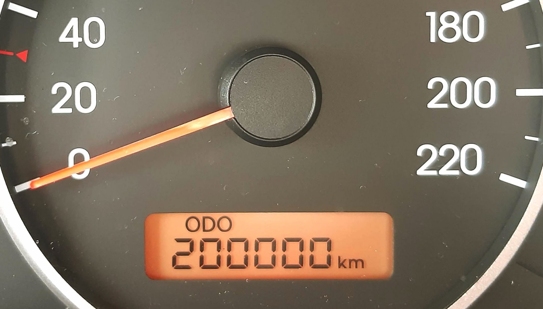

Napsal: 09 bře 2024, 19:58
od Libornet
Tak 200.000 km na LPG :D/
ODO 200000.jpg (177.21 KiB) Zobrazeno 4935 x

=D> =D> Pekna prace! Ja uz tocim 258k, taky i20 na Lpg, auto k nezaplaceni. Zatim sem menil jen membranu reduktoru a katalyzator cca ve 200k.

To jsou spotřební věci, minimálně výměna té membrány mě bude taky čekat. Je ale vidět, že při slušném zacházení a troše štěstí ty korejské motory to LPG vydrží. Tak při 300.000km dej vědět :-)
