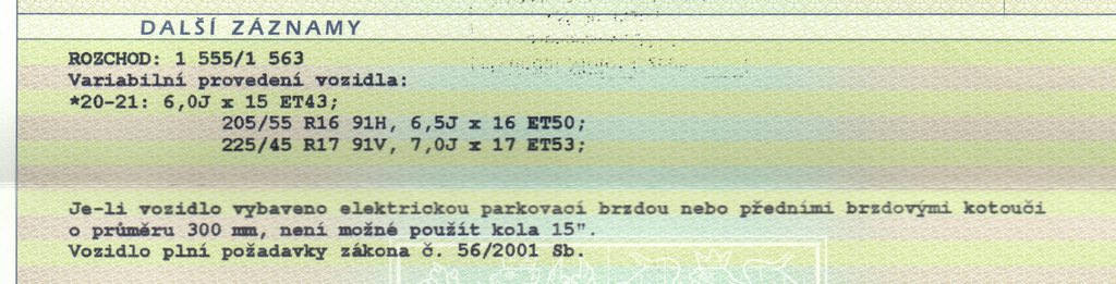

Precetl jsem cele tohle forum a jsem z toho akorat tak zmateny. Pomalu zacinam resit kola na zimu. V technicaku jsou napsany vlastne 3 rozmery, ikdyz 15" je tam napsany divne bez pneu, ale myslim ,ze mam kotouce 300mm, tak pro me asi moznost pouze 16" a 17"(ty urcite na zimu NE).
Nikde v tom technicaku neni napsana roztec, ale z fora jsem vycetl, ze to je asi 5x 114,3. Co me zarazi je hodnota ET. Docela hodne kupujete disky s jinou ET, nez je v technicaku? Ted je otazka, jestli se to muze a nebo nemuze a jestli bez problemu prepisi na urade technicak a na zaklade ceho?
Nize cast meho technicaku s udaji o pneu.

Shawt, koukni do meho vlakna, zapisoval jsem kola do VTP uz vicekrat, staci mit typovy list od alu ktere chces zapsat, kde je uvedeno ze jsou schvalene pro tvoje auto a pak uz jen zajdes na STK a na dopravak kde ti to zapisou.

Kupoval jsem ve ctvrtek a kola tam mam 205/55/R16 91H, elektrony 6,5Jx16 ET50

Pokud jsi mel pri koupi auta na R16, tak mas s vetsi pravdepodobnosti i 300mm kotouce. Tam potom bys mel mit R16 minimalne. Zmer prumer kotouce a uvidis. ;-)

Kéž by to bylo pravidlo. Mám také 16" kola, ale kotouče 282mm. Pravda, měřeno svinovacím metrem s nasazeným kolem, ale ty 2 cm rozdíl myslím dám. navíc - odpovídá to mému techničáku, kde mám jako základní rozměr 15".

Tak ja ted prisel y venku s metrem, meril jsem to baj oko, ale ty kotouce urcite nejsou 300, je to tak nejak k tem 280mm, znamena to, ze by tam mohly ty 15" kola jit ne?
Jinak podle toho meho technicaku, co jsem daval vyse, tak by 15" mely byt ok? Ikdyz nepisou rozmer pneu, jsou tam jen ty disky.
