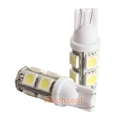

tak jsem namontoval do zpětných světlometů tydle žárovky, měli by to být ty co tam dal t0x!n zde
vřele je můžu nedoporučit, po cca 5ti minutovém "zatěžkávacím" svícení v parabole se mi ten úzký kužel co to vydává na jedný lampě sklonil dolu, když jsem to šel okouknout tak jsem zjistil, že ten plast co drží tu hliníkovou část se teplem zbortil a žárovka se ohnula gravitací kousek dolu, ale hlavně to přestalo být soudržné a ten hliník s čočkou se začal sunout ven z toho plastového pouzdra, ještě že jsem to před vyndáním nechal vychladnout jinak by hrozilo, že se ta "těžká" hliníková část oddělí a spadne do paraboly,
ke svitu samotnému, svítí to velmi silně, a velmi do dálky, ale bohužel ne přímo za, či pod auto takže při parkování k obrubníku je problém, ještě mám objednáno toto
tak až to příde napíšu jak to dopadlo, ale obávám se, že to mnoho svítit nebude

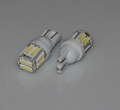

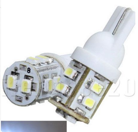

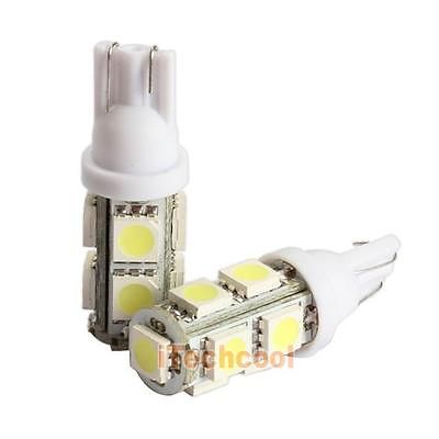

včera došla další várka číňana tak jsem laboroval...
vyzkoušeny a zde dány dle svítivosti od nejslabších po ucházející
velmi slabé světlo = nepoužitelné
lepší, ale stále málo
a na konec tyto
ač nevypadají, svítí téměř dokonale a přitom nejsou o nic moc větší, jak originál žárovka ;-)

nevím jak u i30, ix20 má obrys žárovku v dálkový parabole takže při použití normálních potkávacích H7 (teplá bílá) je ta obrys LEDka samozřejmě vidět páč svítí vedle, ale vnímáš jenom ten rozdíl v barvě, ta origo žárovka T10 míň jak tato led nesvítila, každopádně jako DRL to samozřejmě použít nelze, to by se muselo zkusit minimálně toto
nebo toto ale u těch hliníkovejch se obávám, že neprojdou parabolou je tam přecejenom T10, další problém je v tom, že je to pak už dlouhé (40 mm) a tím pádem i moc těžké na páku :-k :-k a ono lovit tu žárovku spadlou do paraboly musí být maso [-X [-X #-o #-o
tato jednočipovka (myslím max 1,5W) bude svítit ostré světlo ale jenom úzký kužel a protože nepoužívá parabolu světlometu, vidět z boku dle mého soudu nebude [-X [-X :-k :-k
ten čip u prvně zmiňovaných 7020 má cca 30 lm, LEDek tam je 10 a tak zde těch 7W se jeví jako "čím víc proužků, tím víc adidas" :-)

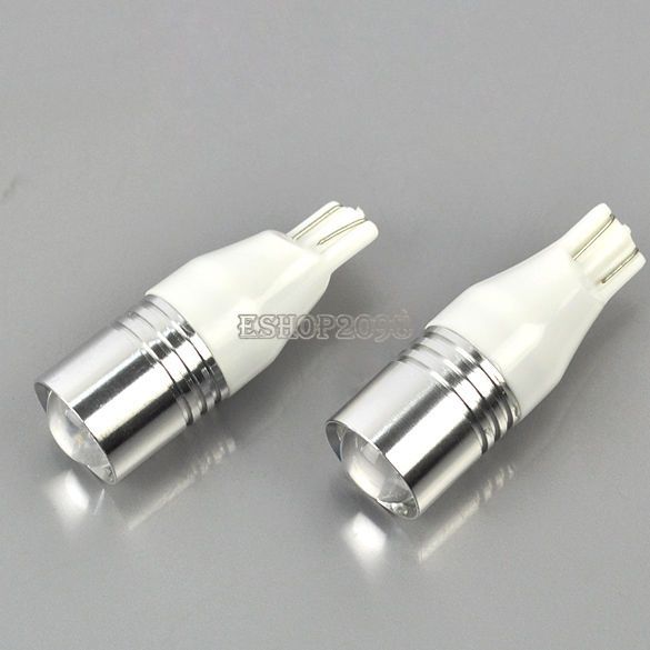

tak jsem zkusil objednat do zpátečkových světel toto :
Cree LED
Re: vymena ziarovky
Napsal: 31 bře 2014, 19:11
od mmv
mám je tam, ale žádná hitparáda to neni, nesvítí to špatně, ale na jásot to neni, jak to nemá tu správnou patici, tak mám starost aby se to nevytřáslo a nespadlo to do paraboly , jo a bacha na polaritu než to zavřeš ;-)
já je mám za půlku
http://www.ebay.com/itm/161244666535?ss ... 1497.l2649
Napsal: 31 bře 2014, 21:26
od drastys
Mas je skoro o polovinu levneji,teda pokud jsi mel postovne free. Dalsi vec je ze Ty mas 6W a Ja jsem objednal 9W a patici bych mel mit taky ok, je tam napsano w16w...no uvidime ;)
