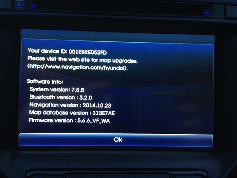

Po znovu stažení SW a nahrání na "lepší" USB flasku se operace konečně zdařila. Možná byla nakopnutá flashka, těžko říct, zjišťovat už to nebudu. Každopádně jsem rád, že nemusím do :hyu:. Až budu mít v naplánovanou delší cestu, tak zkusím mapy - hlavně jsem zvědavý na jejich aktuálnost, jelikož křižovatka, která je předělaná už minimálně 5 let je v mapách stále původní #-o .
Tento update trval cca 25 min.

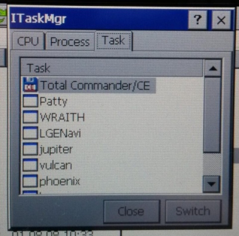

Je opravdu potřeba ukončit všechny procesy kromě TaskMgr, Abraham, phaeton1, Mona15, NK?
Nebo stačí jen některé jako tomu bylo u starší aktualizace? Koukal jsem, že jich tam běží poměrně dost a zdá se mi divný, že se musí všechny takto ukončit.
Jaký s tím máte kdo zkušenosti a má už po aktualizaci? Mě to čeká v pátek při delší cestě, aby mi neběžel motor na volnoběh :wink:.

pravdepodobne bude stacit jen jeden, ale nevim ktery. Tento postup je castecne okopirovany z ruskeho fora a nemel jsem moc cas ho vyladit k dokonalosti.
zkusil bych tedy postupovat takto:
zapnout radio bez flashky, prepnout na navigaci, odklepnout upozorneni a prepnout zpet na radio. Timto se mozna eliminuje restart navigace pri kopirovani (viz poznamka u bodu 6). Mam zpetnou vazbu, ze se to stalo i nekomu jinemu, nez me.
druha moznost, jak se vyhnout restartu je po smazani adresare LIMF navigaci rebootovat a az pak zacit kopirovat aktualni verzi map.
no a k tem procesum. zkus pred killovani smazat adresar LIMF, coz by melo skoncit tim, ze nelze smazat cca 9 souboru. Pote zacit zabijet procesy a po kazdem zkusit, zda uz jde slozka smazat. Docela by pomohlo, kdyby jsme vedeli, jak se ve verzi fw 7.5.8 jmenuje proces navigace.

Jak jsi psal, že se má ukončit vše, kromě pár vyjmenovaných procesů, tak jsem teď na to tak koukal, že tyto procesy jsou v záložce "Process". Ale podle návodu na první stránce, se má ukončit proces ze záložky "Task", kde samozřejmě mám i proces LGENAvi, viz obrázek, takže se domnívám, že by mělo stačit ukončit právě tuto aplikaci a vše by mělo jít smazat. SW už mám ve verzi 7.5.8.
Možná se pletu, ale třeba je zbytečné ukončovat všechny procesy na záložce "Process".

aha, tak to je chyba na me strane. Diky za info, upravim to v navodu. Dej pak vedet, zda vse probehlo OK

Dneska som aj ja urobil UPDATE. Všetko prebehlo tak ako má, len som sa zasekol na zhodení "LGENAvi". Po spustení task manažéra tam "LGENAvi" nebol. Po chvíli rozmýšlania ma napadlo, že je treba najskôr spustiť navigáciu a potom bolo všetko v poriadku. V pohode som zmazal čo bolo treba a nakopíroval nové mapy. Aktualizáciu SW som urobil ako prvú a všetko prebehlo tak, ako malo. Veľmi ma potešila možnosť reštartovania NAVI cez stlačenie tlačítok vysunutia CD a VOLUME a otočenie VOLUME doľava pokiaľ nezhasne modrá LED na CD. Netušil som, že existuje aj takýto elegantný spôsob. :D

Jsem jenom trochu zmatený s tím postupem. Píšete tady, že 7.5.8 už nemá proces "LGENAvi". Je to tak?
Takže doporučujete první aktualizovat mapy a teprve pak nahrát 7.5.8?

v poslednich prispevcich jsme tu o tom debatovali. Proces LGEnavi ve verzi 7.5.8 stale je, ale v zalozce Task. Ja ho omylem hledal v zalozce Process, kde jsem ho nenasel, takze jsem se domnival, ze tam uz neni.
Doporucuji nejdrive update fw a pak mapy, ale je to asi jedno.

Tak už mám za sebou aktualizaci map. Všechno proběhlo bez problému. Konečně jsem se dočkal, obsahuje nové křižovatky, které v předešlé verzi nebyly změněny i když tyto křižovatky existovali již několik let. Tak snad budou na nějakou dobu aktuální. Tak uvidíme.
