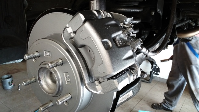

aldai30 píše:Ahoj,
právě jsem se vrátil z 2. garanční prohlídky, kterou jsem se rozhodl provést ve firmě AUTOMIMA Opava.
!!! VŘELE DOPORUČUJI !!!
Práce provedeny s maximální péči na vozidle.
1. promazány všechny brzdové čepy včetně vyčištění čelistí a nastříkání stříbrnou barvou proti korozi.
2. výměna oleje za Texaco 5W-40 a samozřejmě filtru skrze vypouštěcí šroub!
3. výměna brzdové kapaliny.
4. co mě překvapilo, tak jako bonus očištění motorové části renovátorem plastů.
Dostal jsem i pár doporučení na co si dát pozor, kde jsou "kurvítka" od výrobce a jak se dají vyřešit.
Již teď vím, že se objednám na nástřik spodku, který se vyplatí.
Pylový filtr jsem měl svůj.
Časově 2 hodiny a cena 2500,-
Děkuji firmě AUTOMIMA a už se těším na další návštěvu!
Přidávám fotku očištěného a nastříkaného brzdiče a kotouče.
i30 trikolor 1.4 CVVT | rv. 2013

Divam se na mobilu , a ne věřím očim! Který hovado nastříkalo i brzdící plochu kotouče! ? :shock:

Re: 2. Garanční prohlídka
tak to je slusnej matros :lol:

práce z*urvená, barvou, natřená, vypadá jako nová :-)
je to sice nestandardní, ale po 500 M kde se alespoň jednou muselo brzdit, je barva dole
... horší by to bylo, kdyby to přestříkli celý konkorem :-(

Fakt neviem,čo si mám o tom myslieť. #-o :shock:

:mrgreen: :mrgreen: :mrgreen: ale tak kluci hlavně, že je zákazník spokojený ne? :D
aldai30 psal, že je doporučuje, já na to koukal a musel jsem se zdržet vyjadřování abych nebyl ten zaujatej na servisy po mých problémech, ale musím teď s klidnou duší říct když je tu pár příspevků a nebudu první, opravdu v autorizovaných servisech pracují pouze retardovaní jedinci... ](*,)
Ještě by mohl potom mít problém s kotoučama popř. celýma brzdama a mohli by mu to zamítnout pro poškození vlivem zákazníka, to už bych fakt nežral :mrgreen: :mrgreen: :mrgreen:

tak alespoň vime, kam jezdit nemame :D ale třeba to bylo na zakaznikovo vyslovne prani :D

[-o< Taky mi to jaksi hlava nebere. :o
