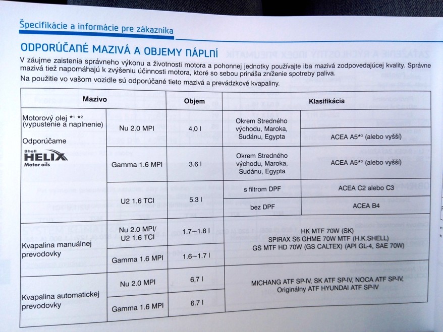

Tak som späť na začiatku. ](*,)
Keď tam musím dať A5 ktorý olej je najmenej zlý ?
Olej Elantra..jpg (144.85 KiB) Zobrazeno 4287 x

Mobil1 5w30 ESP Formula + ty co jsi uvedl

Tak trochu som z tých špecifikácií magor,tu je ten istý olej ACEA C2/C3, A3/B3/B4
ACEA A5/B5 http://www.olejcentrum.sk/Mobil-1-ESP-F ... -d1405.htm
a tu už len ACEA C2/C3 http://olejposta.sk/r_43.html
