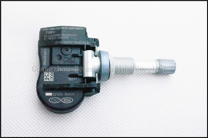

Harde byl bys schopen zjistit PN origo TPMS snimacu co dava Hyundai do novy i30?

3N000 ;)
Mirus30
Příspěvky: 1801
Bydliště: Litoměřice
Re: TPMS snimac tlaku v pneu
Příspěvek od Mirus30 »
Takze tenhle? :)
