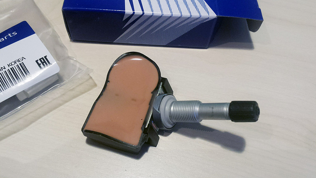

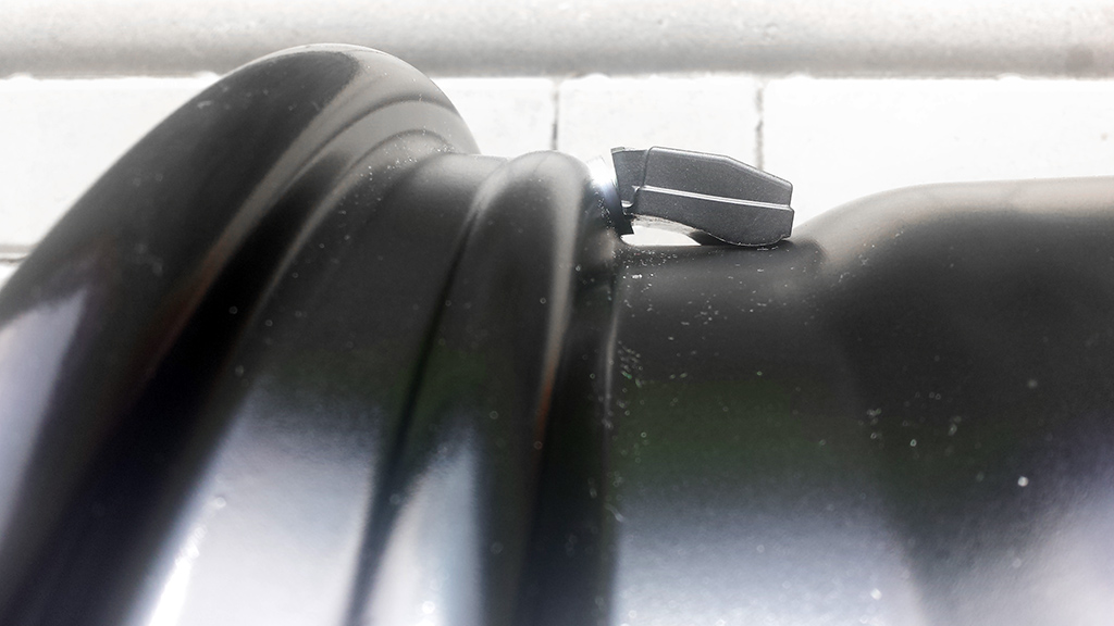

Tak jsem si s tím ještě pohrál a zjistil, že senzory se dají dotáhnout i víc naklopené. Takže teď už jsou z cca 1/2 opřeny o disk a drží fest. :D/
Ta dosedací plocha senzoru je ale stejně zvláštní (viz foto) - vytvarované jsou totiž jen jeho plastové okraje a silikonem zalitá plocha je v prohlubni. Nějak si neumím představit jak by na disku takový profil měl vypadat.

Dle vseho ma tvuj tpms opacny vylisek asi GB verze ;-)

Neviem či to je správne já mám v návode napísané že sa to nesmie dotýkať disku.

Tak jsem raději tu mou montáž TPMS nechal překontrolovat v pneuservisu a prý je to takhle v pořádku, jen jsem měl moc dotažený protikus, který jde z vnější strany disku. Údajně se má dotahovat max na 2 kN. Senzory rovnou i napárovali, což mě překvapilo, počítal jsem spíš s tím, že se budou sami postupně chytat během prvních kilometrů. Vše ale funguje, kontrolka nesvítí, tlak drží.
Zatím tedy nevidím žádný problém v kombinaci originálních Hyundai TPMS a aftermarket alu disku. Snad to tak i zůstane. (U dealera :hyu: strašili, že senzory fungují jen na alu koupených u nich. Tomu ale celkem rozumím :mrgreen: )

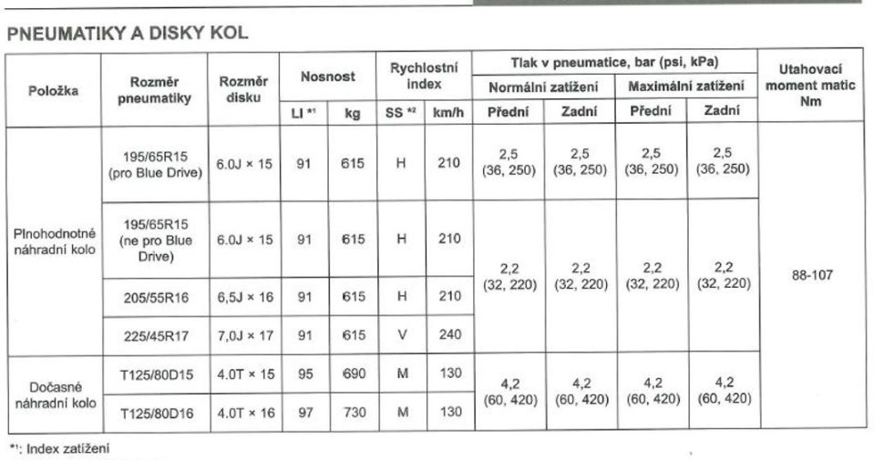

Při jakém poklesu tlaku vám svítí kontrolka tlaku pneu a palubní pc ukazuje které kolo to je?
Foukám na předepsaných 2,5 a ani při ufouknuti na 2,1 žádná odezva od senzorů.
Až pod 2 reagujou. To už je ale kolo dost podhuštěne... Očekával bych reakci už někde u 2,2...

preco by to malo svietit pri predpisanom tlaku? podla mna pod 2,0 je ok, ked predpisany je 2,2 :)
v nejakej smernici sa aj pise, ze kedy musi zacat najneskor svietit. tak sa mi zda, ze ked je 25% pod odporucanym tlakom, ale nie som si isty.
tiez mi zacne svietit pod cca 2,0 :P

Předepsaný je 2,5 , proto si myslim že už u 2,2 by to svitit mohlo.

Tak já mám předepsaný tlak 2,5. Očekával bych upozornění už při pokledu na 2,4 nebo aspoň 2,3. Že mě to upozorní pod 2,0 mi je tak na dvě věci. Na to přijdu sám, když si kola musím změřit průběžně. Tady to má lépe řešeno určitě Škodovka.

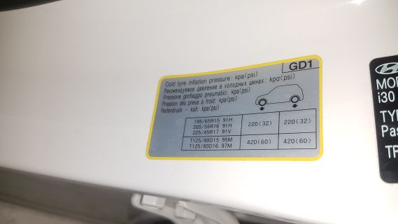

kde ste nasli, ze je predpisany 2,5? :-k
prirucka k vozidlu hovori jasne, ze 2,2 {vid moj predchadajuci prispevok}, nalepka na boku taktiez 2,2...
a aj manual pre facelift hovori o tlaku 2,2... cize hlasenie pri poklese o 0,2 je podla mna ok
