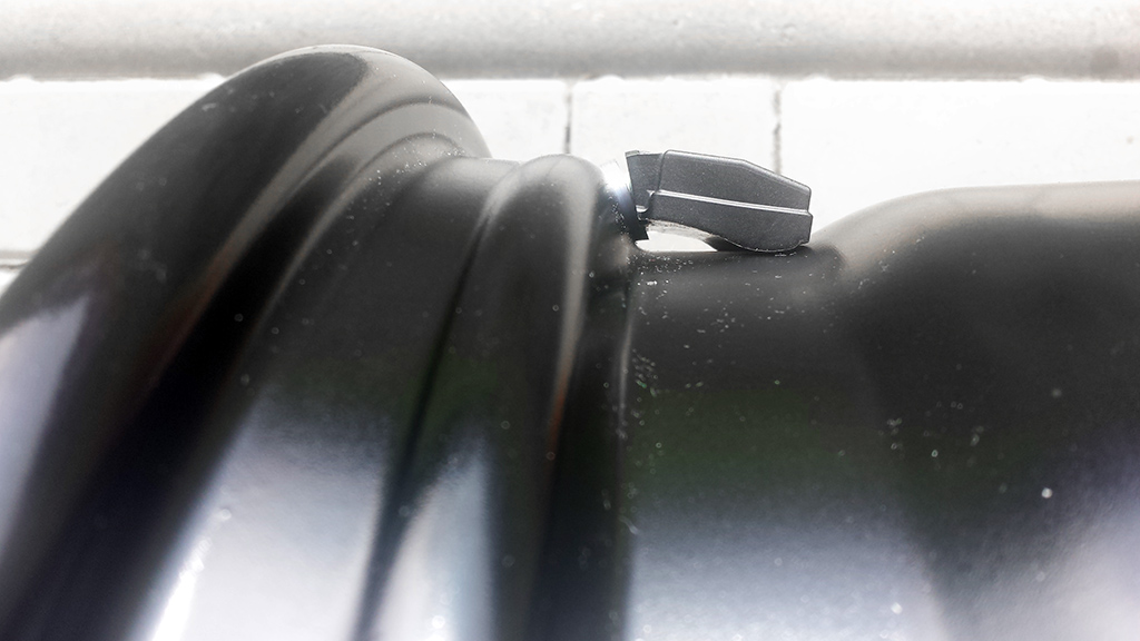

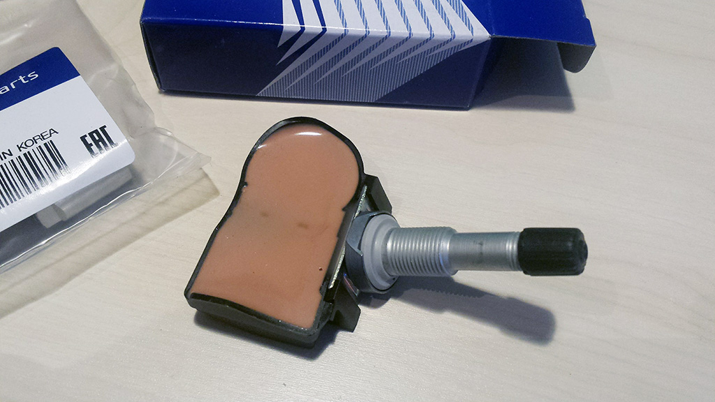

Tak jsem si s tím ještě pohrál a zjistil, že senzory se dají dotáhnout i víc naklopené. Takže teď už jsou z cca 1/2 opřeny o disk a drží fest. :D/
Ta dosedací plocha senzoru je ale stejně zvláštní (viz foto) - vytvarované jsou totiž jen jeho plastové okraje a silikonem zalitá plocha je v prohlubni. Nějak si neumím představit jak by na disku takový profil měl vypadat.

Dle vseho ma tvuj tpms opacny vylisek asi GB verze ;-)

Neviem či to je správne já mám v návode napísané že sa to nesmie dotýkať disku.

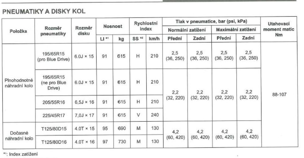

kde ste nasli, ze je predpisany 2,5? :-k
prirucka k vozidlu hovori jasne, ze 2,2 {vid moj predchadajuci prispevok}, nalepka na boku taktiez 2,2...
a aj manual pre facelift hovori o tlaku 2,2... cize hlasenie pri poklese o 0,2 je podla mna ok
